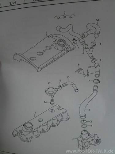

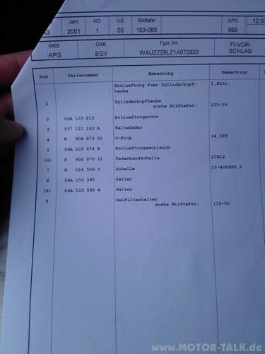

3. Die Kurbelgehäuse-Entlüftung gehe ich wohl nun selbst an, da sich das anscheinend relativ einfach durchführen lässt. Wenn ich mich nicht irre, benötige ich hierfür folgendes Teil: http://profiteile.de/...uch-kurbelgehaeuseentlueftung-v10-0796-162?...
Ist das korrekt?
Wenn nein, welche Teile benötige ich für die Reparatur? Brauche ich vielleicht sowieso noch weitere (Klein-)Teile für die Reparatur?

Das Schlauchstück muss zu dem Motorkennbuchstaben deines Autos passen, dann passt es auch drauf. Kann ich so nicht prüfen, aber es ist jedenfalls nicht für 1.6er APF, also möglicherweise richtig ;-). Onlinebestellen lohnt da kaum, wie gesagt kostet es bei Audi/VW (direkt im Autohaus mit Ersatzteilverkauf) nur rund 5-10€ mehr und die prüfen genau ob es passt zum Motor und du kannst es direkt mitnehmen.
Da sollte so Klemmschellen bei sein, dann brauchst du nur noch ne gute Kombi/Wasserpumpenrohrzange, die sitzen ziemlich stramm. Eventl. kannst du die alten Schellen auch nehmen, wenn sie noch in Ordnung sind.

War heute Mittag beim Händler und er hat mir freundlicherweise eine Explosionszeichnungen und eine Teileliste zur Verfügung gestellt. Ich werde auch dort die Teile kaufen, da ich so etwas sehr freundlich finde und ich zum anderen auch gerne meine Region, in der ich wohne, unterstütze. Für die Nachwelt, falls jemand ein ähnliches Problem hat, habe ich die Bilder mal in den Anhang gepackt.
Die Ventildeckeldichtung lasse ich nicht machen, sondern nur eine Motorwäsche, um TÜV zu bekommen, da mein Auto kein / bis gar kein Öl verliert. Daher kann es nicht so gravierend sein. Selbst nach 6 Monaten Standzeit ist kein einziger Tropfen Öl unter dem Auto zu sehen, obwohl das Auto auch ein paar Mal an war, um die Batterie zu checken. Diese Reparatur lasse ich entweder später im Rahmen der Inspektion machen oder verkaufe das Auto vorher einem Händler, der es kostengünstiger selbst durchführen kann.
Infos zum ESP-Querbeschleunigungssensor wären noch echt hilfreich.
Kurbelgehäuse Entlüftung Zeichnung
Kurbelgehäuse Entlüftung Teileliste
