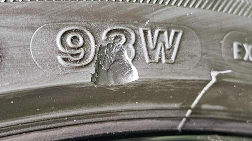

moin moin,
ich habe mir gestern ein paar 18zoll s line felgen gekauft.
leider habe ich nicht gesehen das ein reifen beschädigt ist.
für mich sieht das ganze relativ oberflächig aus, also es ist noch kein gewebe oder so zu sehen.
ca 2-3mm tiefaber doch recht lang.
ich hab das ganze nun ein wenig angeschliffen und mit flüssiger schweißnaht verklebt damit das stück nun nicht durch die gegend flattert beim fahren.
wie ist eure meinung zu dem schaden?
anbei ein paar bilder.

Würde ich vom Einsatzzweck abhängig machen.
Autobahnfahrten bei hohen Geschwindigkeiten wären ein Ausschlusskirterium.
Bei täglich 30 km auf der Landstraße würde ich sie weiterfahren und beobachten.

Würde den Reifen defintiv erneuern.
Allrad? Wenn ja brauchst 4 neue.

Ich bin ja grundsätzlich nicht übervorsichtig und ängstlich, aber: Bei einem Reifen der nicht von mir beschädigt wurde, würde ich auf jeden Fall tauschen.
Warum? So ein - möglicherweise unbedeutender - Schnitt kann auf diverse Wege entstanden sein. Kein ein sehr scharfkantiger Randstein gewesen sein, der mit minimaler Geschwindigkeit berührt worden ist (gibt es z.B. in meinem Heimatort ... toll so grob behauener Granit) - das wäre relativ unbedenklich. So ein schaden kann aber auch bei höheren Geschwindigkeiten oder ungünstigen Winkeln auftreten - in dem Fall wäre die Karkasse on Mitleidenschaft gezogen.

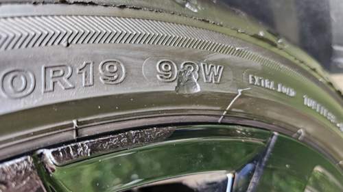

An der Ausfahrt der Waschanlage an so einem Betonpoller hängengeblieben, Felge zerkratzt (hab ich notdürftig lackiert) und am Reifen scheint ein Stück heraus gequetscht worden zu sein.
Was meint ihr zum Reifen - unkritisch oder ersetzen?
1
2
Würde ich optisch harmlos und als Felgenschutzleiste sehen und weiter fahren.
Blasenbildung beobachten.
Wie kommst Du denn darauf, dass „es so scheint“, obwohl offensichtlich ist, dass Substanz von der Reifenflanke abgetragen wurde?
