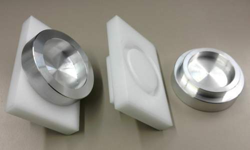

Eine Frage an alle die ihre Räder selber wechseln:
Für den Wagenheber aus dem Bordwerkzeug ist unter dem Schweller jeweils ein Nut zur Aufnahme des Wagenhebers vorgesehen. Benutzt man hier einen Rangierwagenheber, dann hat man den Vorteil der Fixierung durch dei Nut nicht. Ich habe etwas Bedenken, dass der Rangierwagenheber ohne Fixierung verutschen kann und dann den Schweller oder den Unterbau beschädigen kann.
Gibt es hier einen Einsatz im Zubehörhandel um diese Fixierung zu nutzen ? Oder ist meine Befürchtung wegen Verrutschen Rangierwagenheber völlig unbegründet ?

Ich habe auch dankend die Teile erhalten. Gut verarbeitet. Leider hatte ich vorher die Zeichung nicht genau genug angeschaut gehabt, denn die Krone meines Rangierwagenhebers (mit LED-Beleuchtung) passt nicht in die Rille des Adapters, so dass die Unterseite des Adapters nachgefräst werden muss.

ich weiß es nicht genau. Die Rille scheint (fast) den richtigen Durchmesser zu haben, passt aber nicht rein. Ich werde heute Abend alles mit einer Schiebelehre Prüfen, um zu sehen, was geändert werden muss. Das Problem ist weniger der nichtpassende Durchmesser (zwar das auch), sondern hauptsächlich die Höhe der mittleren Kreisscheibe des Adapters. Mein Wagenheberkranz ist in der Mitte mit einer LED-Leuchteinheit versehen (also kein reines Rohrprofil, sondern fast gefüllt). Der Rand ist nur einige wenige Milimeter höher als die Mitte (=Höhe der Kronenzacken).
Ich werde nach der Messung zusehen, dass unsere Werkstatt die Unterseite der Teile mit dem Fräser passend macht.

Jetzt habe ich alles nachgemessen. Der Kranz ist kleiner. Für diesen Wagenheber muss die kreisförmige Rille um 2,5 mm nach innen verbreitet werden (neue Rillenbreite = 8,5 mm). Dann passt auch der kleinere Kranz dieses Wagenhebers hinein. Außerdem muss die innere Kreisscheibe (der Kern) um ca. 3 mm (tiefer) übergefräst werden, damit der Kranz tiefer hinein geht und die seitliche Stabilität verbessert wird.

Und hier sind meine Adapter für die Adapter 😉
Grüße Dymo
