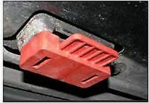

Hallo Harry,
dass kann nicht stimmen, denn schon an Hand des Adapters, den es von MB gibt (siehe Bild, rotes Teil) um beim Heben die nötigen 2 cm mehr Distanz zu haben, möchte man die "Bodenbleche" abnehmen, ist zu sehen, dass NUR auf den beiden seitlichen Flächen (in meinem Bild 1 mit roter Schrift) Last aufgenommen wird.
Gruß, Herbert
Adapter-fuer-wagenheber
Morgen...!
Dieser Adapter wird beim Hochheben via Hebebühne genutzt!
Der normale Wagenheber greift auch mittig an. Des Weiteren belastet die von mir verlinkte Aufnahme auch nur den "quasi" Innenbereich!
MfG André

Da hast Du Recht, André,
habe gar nicht daran gedacht, mal mittels Wagenheber nachzusehen.
Das weiße Kunststoffteil des Wagenhebers passt genau in die Vertiefung zwischen den beiden seitlichen Auflagen, also kann dort auch ein anderer, z.B. hydraulischer Wagenheber angesetzt werden (....hätte selber auch drauf kommen können).
Übrigens:
Der rote Adapter wird für das normale Heben mittels Bühne nicht benötigt. Er dient nur dazu, beim Heben mit der Bühne 2 cm mehr Freiheit zu bekommen, um die "Bodenbleche" abnehmen zu können, was ohne diese Adapter nicht möglich ist.
Gruß, Herbert
