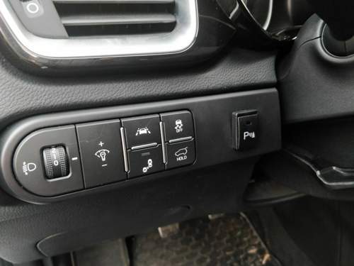

Heute war es soweit. Meine vorderen Parksensoren wurden bei einer Kia Werkstatt in Holland eingebaut. Die eingebauten Sensoren sehen genau so aus wie die hinteren. 4 Stück, 2 nahe am vorderen Kennzeichen und jeweils einer auf der Seite der Stoßstange. Am Armaturenbrett wurde ein Schalter angebracht, siehe Foto. Derr Schalter hat in der Mitte eine kleine Leuchte die aber auf dem Foto aus ist da der Wagen nicht gestartet ist. Die kleine Leuchte leuchtet hell wenn die Sensoren aktiv sind und leuchten weniger hell wenn sie ab einer bestimmten Geschwindigkeit deaktiviert werden. Die Sensoren funktionieren prima.
Es dauert ca. 4 Stunden sie einzubauen. Ich machte in der Zeit einen langen Spaziergang. Allerdings gab es ein Problem und es dauerte um einiges länger als 4 Stunden. Die Sensoren am Kennzeichen piepten die ganze Zeit. Es stellte sich nach einiger Zeit heraus dass das die beiden Enden des Kennzeichens nicht nah genug an der Stoßstange lagen. Die Sonoreren detektierten das Kennzeichen! Nachdem das Kennzeichen fester montiert wurde war alles in Ordnung, Darauf muss man aber erst einmal kommen.
Die Sensoren schicken 60 % des Signals nach außen, 30 % Richtung Kennzeichen und 10% nach oben und unten.

Also wenn ich den Schalter da sehe vergeht es mir und ich werd wohl wieder lernen ohne Warner vorn einzuparken

Das hatte der Astra K vorne auch. Da aber schon ab Werk. Hat auch das Kennzeichen dauernd erkannt...
Danke für den Beitrag, Quark!
Den Schalter finde ich tatsächlich auch nicht besonders hübsch, aber damit wird man wohl leben müssen. Werde es wohl auch im März nachrüsten lassen
Naja... Man kann bestimmt den originalen taster aus der Mittelkonsole bestellen und den dann lieber durch den Blindstopfen ersetzen. Wäre eine etwas hübschere Variante und daher originaler aus. Aber Hauptsache es funktioniert.
Dürfte ja nicht das Problem sein die Kabel ein Stück länger zu verlegen. Ist nur die Frage bei welchem Kia Händler man an den originalen Taster kommt (D oder NL)

Mich stört der neue Schalter nicht da man ihn beim Fahren nicht sehen kann. Er ist ja vom Lenkrad verdeckt. Es ist aber gut zu wissen das er vorhanden ist.
Wird die Einparkhilfe auch im Display am Tacho eingeblendet wie der Rückfahrwarner oder piepst sie nur?
Es piepst nur mit unterschiedlicher Lautstärke.
