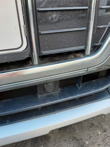

Hallo, meine Frau hat heute einen Q3 angeschaut der hatte nur Einparkhilfe hinten . Aber vorne waren unten so Sensoren verbaut ???
@dragongreen6n schrieb am 29. September 2022 um 19:06:14 Uhr:
Das sind die Sensoren für die
Einparkhilfe "vorne"
Manfred
Ja aber er hat oben im lackierten Bereich des Stossfängers keine und laut Verkäufer nur Einparkhilfe hinten
@dragongreen6n schrieb am 29. September 2022 um 22:43:49 Uhr:
Hallo Dragon,
der Audi Q3 neues Modell hat die Sensoren für
die Einparkhilfe vorne nicht im lackierten Bereich
des Stossfängers sondern wie hier im Bild
https://www.ultimatespecs.com/wallpaper.php?id=6471
in den angedeuteten Lufteinlassbereich.
