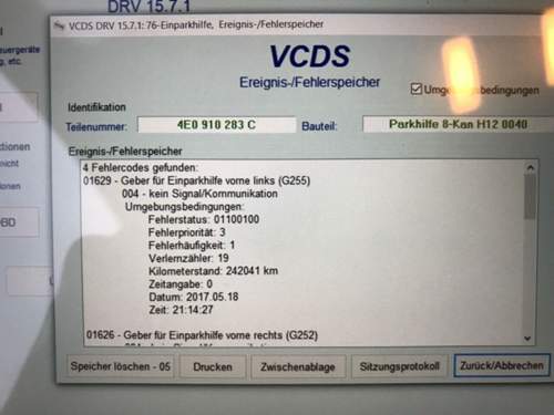

Habe heute sporadisch fehler bekommen auf alle 4 von mein sensoren an vorne seite... alle 4 stück?! Kann dass...
Oder ist etwas anders los?

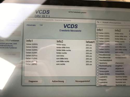

Alle 8 (vorne und hinten) sensoren kontroliert und bei alle hört und fühlt man das es funtkioniert...!
Hab die einparkhilfe steuergerat mit nummer 4E0919283C" (mit mmi anzeige) gewechselt mit mein altere buchstabe 4E0919283B" dan bekomme ich keine fehler auf die vorne sensoren ABER, wenn etwas in die nähe ist von mein fahrzeug, dan bleibt die "piep" ton das selbste! Normale weise muss die piep ton schneller piepen wenn ich mehr in die nahe fahre von ein object! Aber ob ich in die nahe bin oder etwas mehr weg, die piep ton bliebt selsbte Frequenz...
Was kann es mehr sein??? Und warum bekomme ich auf stg "C" fehler fur alle sensoren vorne und bei "B" keine fehler aber es funtkioniert nicht wie es muss!?! 🙁🙁

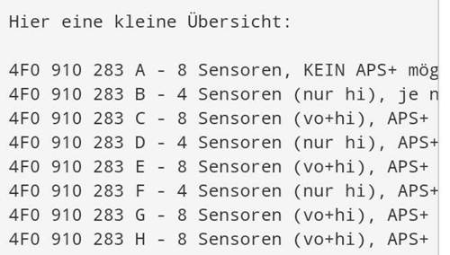

Hallo murat Steuergerät mit B kennung kann kann nur 4 sensoren hinten steuern!
@Flexxx schrieb am 26. Mai 2017 um 18:30:07 Uhr:
Hey Dennis, danke fur dein antwort, mein altere ist: 4E0919283B und SW: 4E910283A (geeignet fur 8 sensoren ohne aps)
Diese hatte auch vorne ich die buchstabe "C" (letzte jahr) einwandfrei funktioniert mit alle 8 sensoren...

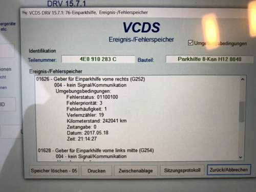

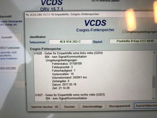

Heute habe ich die einparkhilfe stg ausgelesen, nur bekomme ich auf 3 sensoren (beide mitte und rechtse sensor) ein fehler und die linkse nicht mehr... vage..
Folgende woche front stosstange demontieren und kabelbaum kontrolieren!
Heute die einparkhilfe ausgelesen und jetzt bekomme ich auf 1 sensor ein fehler:
Vorne rechts...
Vorne rechts höre ich knacken, so es funktioniert, wie auch die alle anderen..
Was kann es sein das ich in erste fall fur alle 4 sensoren ein fehler hatte bekommen, und dan auf 3 und jetzt nur 1?!? Ich verstande es nicht mehr

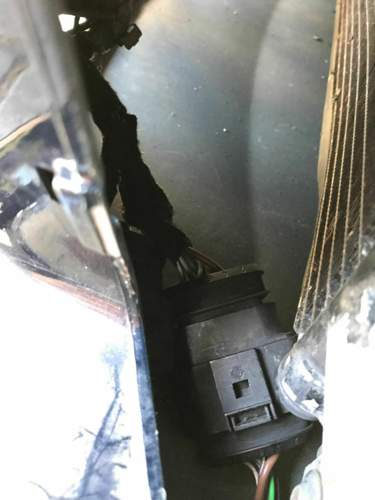

So, geschafft! Die koppelstelle hatte korrosion. Sauber gemacht und alles funktioniert wieder richtig! Vielen dank leute!

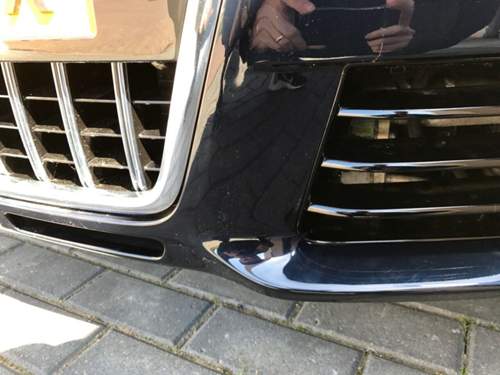

Wo genau ist die Koppelstelle? Hast du vielleicht ein Bild gemacht? @Darkrider85
@mm27mm schrieb am 1. Juni 2017 um 11:12:53 Uhr:
Sitzt gleich (zwischen)hinten die linkse (fahrerseite) nebenscheinwerfer grill und grill... stosstange demontieren bracht mann nicht!
Grill von nebenscheinwerfer demontieren und dan sieht mann die stecker!
