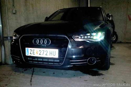

Ich bin grad etwas sauer... auf der einen Seite über mich, dass ich Audi da einfach mal blind vertraut habe ... aber zum anderen auf Audi bzw. meinen A6...
Wollte gerade meiner Family den Einparkassistenten in meiner Tiefgarage vorführen... alles gut soweit... als das Auto schon gerade war und in der Rückwärtsbewegung... hat sich der A6 mit einem mal entschieden voll einzulenken und den Spiegel gegen den Pfeiler zu setzen...
Konnte alles wieder etwas zusammendrücken, aber wird gewiss was gemacht werden müssen, da eher locker.
Kann doch nicht sein... das ging so schnell, dass ich da gerade noch so reagieren konnte, dass nicht der ganze Spiegel ab fliegt.
Ich nehme an Audi kann man da keinen Vorwurf machen und auf Kulanz hoffen oder?
Eine ne Ahnung ob man, sofern es nur das Gehäuse ist, nur das Gehäuse neu bekommen kann und was so was kostet? Elektrik ist noch 1A und sehe nicht ein am Ende 600 oder mehr Euro zu bezahlen, weil die den ganzen Spiegel austauschen wollen!?

Original geschrieben von TubeTonic
PS: Habe Gestern bei Tageslicht den Spiegel gecheckt. Konnte alles wieder so hin/zusammen drücken, dass man nichts mehr sieht und auch der Lack des Aussenspiegels ist zu 99,9% 1a geblieben (Mini-minimalste Berührung ist noch zu sehen). Einzig das Blinkernd ist gebrochen, was man aber so nicht sofort sieht - funktionieren tut alles einwandfrei... Lediglich der Spigel lässt sich nicht 100% in der Höhe einstellen - das lasse ich checken, ggf. sitzt der durch mein rumgedrückt nur nicht richtig drauf.
Nun noch mal das Spiegelglas raus genommen und neu eingesetzt... alles tutti! Was bleibt ist eine minimale Macke die nicht der Rede wert ist und wahrscheinlich binnen kürzester Zeit eh aufgetreten wäre bei der heutigen Parkplatzsituation... und das gebrochene Blinker Band, was ebenfalls kein Grund zur Erneuerung darstellt.
Ansprechen werde ich das ganze dennoch! Auch, wenn mir klar ist (und von Anfang an klar war), dass Audi da nie was machen würde :-)

Kann man das denn einzeln bekommen/tauschen? Nur vor ab... ansonsten frage ich next week meinen Händler. Aber vielleicht weißt Du oder jemand anderes das ja.

klar kann man das einzeln tauschen... Meines wurde von selbst undicht und wurde auf Garantie getauscht...
4G5 949 102 A rechts um 34,81

Wird damit nichts zu tun haben... an sich arbeitet das Teil einwandfrei... das Auto hat ja trotz bereits korrekter Stellung einfach während des geradeaus Rückwärtseinfahrens einfach schlagartig eingeschlagen... aber nicht ne halbe Umdrehung, sondern richtig stark!
