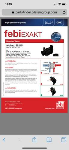

Siehe Bild. Die von Febi sind die “most up to date” Ventile
Ah okay mit Kolben.
