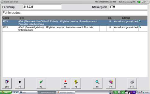

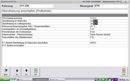

Tja was hab ich raus gefunden. Standheizung viele Fehler und natürlich geht sie nicht. Klima war auch ohne Funktion und zeigte was von Abschaltung und Druck. Aber das sind Nebensächlichkeiten, die Klima hab ich Gestern mit meinem Kumpel gemacht. Waren noch 45g Kältemittel drin. Jetzt läuft sie wieder und ich werde das beobachten.

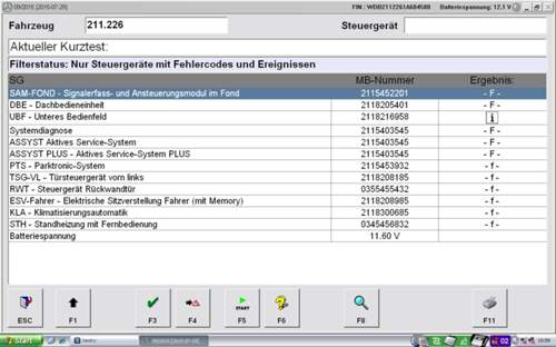

Lade doch mal das Ergebnis deines Kurztests hier noch.

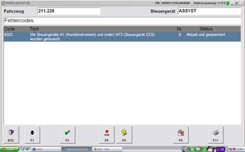

Ich poste mal Auszüge aus der SD-Diagnose.

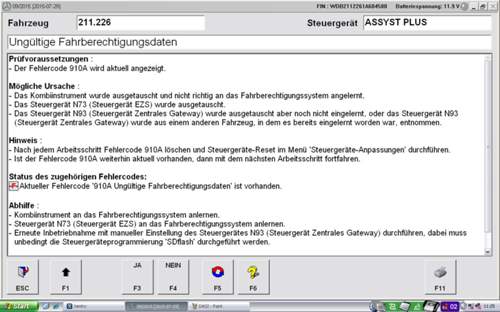

Da wäre also, dass entweder KI oder Steuerteil gewechselt wurden ohne das es angelernt wurde. Deshalb kann ich mein Assyst nicht abrufen und im KI steht nur die Soft-und Hardwareversion, welche unterschiedlich sind.

Beim Licht und Regensensor steht Kommunikationsfehler da weiß ich nicht ob der Sensor gewechselt werden muss.
Außerdem macht mir die Bordspannung sorgen, die bei angeschlossener SD permanent unter 12 V liegt. Ich habe erst mal ein Cetek-Ladegerät mit 25A bestellt, und hoffe das es ausreicht.

Ist alles kein Beinbruch. Viel sehen tut man ja nicht auf deinen Bildern (Übersicht Kurztest). Dass der Akku ziemlich schnell unter 12V mit angeschlossenem Multiplexer geht ist klar. Auch nichts ungewöhnliches.
