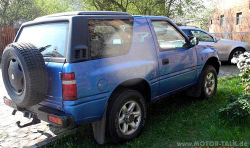

Habe mir aber sicherheitshalber noch ein Spaßmobil besorgt. Für Wald und Wiese und Hunde und Angeln. Und eben als Reserve falls mal was ist. Und der Doc hatte mir eh Sport verordnet. 😁
