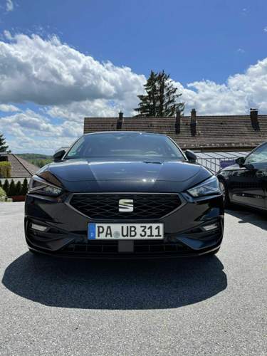

Hallo zusammen
Hat jemand einen Plan wie ich diese leider bereits festen Reste entfernen kann?
Insektenentferner hat leider nicht wirklich viel gebracht (Liquid Moly).
Mein nächster Schritt wäre Reinigungsknette und dann falls es nichts bringt Hanspolitur.
Hat jemand einen besseren Vorschlag oder ist das die normale Vorgehensweise bei solchen Sachen?
VG

Moin Beneuhr, Insektenentferner ist ok, wobei ich das noch nie gebraucht habe. In der SB Box den „Powerschaum“ oder eigenen Schaumsprüher verwenden danach gut abspülen. Dann wäscht du dein Auto mit der 2 Eimer Methode (einen mit Shampoo, einen mit Klarwasser) Video:
Dann wenn immer noch Reste darauf sind, kannst du Knete + GLEITMITTEL verwenden. Danach würde ich immer noch mal waschen. Wenn dann noch Verätzungen zu sehen sind, dann hilft nur noch polieren.

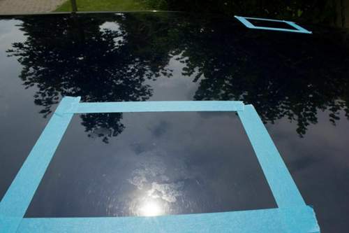

Ich hatte auch schon den ein oder anderen Vogelschiss auf der Haube der im Sommer schön einbrennt. Nachdem ich diesen dann entfernt habe, bleibt immer was übrig was einfach nicht abgehen will. Schaut aus wie Kleber oder eben so, als wäre der Lack schon angeätzt. Paar Tage später ist der Fleck jedoch verschwunden. Vermute durch UV und Ozon. Jemand schonmal sowas gehabt? Die Flecken schauen ähnlich aus wie unten im Bild.
@TCRMJ20 schrieb am 26. Juli 2021 um 10:27:20 Uhr:
Vogelschiss ist ätzend und greift den Lack an.
Da hilft nur polieren, meist reicht dafür eine milde Politur.
Kneten geht auch, wobei man nach dem kneten fast immer polieren muss.
Habe erst am Samstag Vogelkot von schwarzem Lack entfernt, danach sah man immer noch einen stumpfen Schatten im Lack.
Kurz mit Meguiar's Ultimate Polish Hochglanzpolitur(mild) drüber und zum guten Schluss etwas Wax drauf.
Nun sieht man nix, nada, niente
