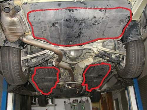

Hallo Zusammen,
ich habe am Wochenende mal wieder das Thema Geräusche an meinem MoPf-Kombi in Angriff genommen.
Unten die bisherigen Modifikationen:
Q4/2017:
1. Schiebedach richtig justiert -> viel leiser bzgl. Windgeräuschen bei hohen Geschwindigkeiten;
2. Gummileisten an Türkanten unten -> spürbar leiser bzgl. Wurf- und Reflektionsgeräusche (va. in Tunneln);
3. Tesa-Moll in den Türgummis -> etwas leiser bzgl. Windgeräuschen;
4. ABX (Alubutyl von Reckhorn) in den Radhäusern hinten -> spürbar leiser bzgl. Abrollgeräuschen (gefühlt von hinten);
KW17/2018:
5. ABX am Unterboden (siehe Fotos) -> deutlich leiser bzgl. Abrollgeräusche im ganzen Fzg.;
Resumé: die Schiebedach Justage und die ABX-Dämmung haben den größten Effekt gebracht. Gerade für Regen- und Tunnelfahrten sollten die Leisten nachgerüstet werden. Das Tesa-Moll ist dann das i-Tüpfelchen.
Evtl. mache ich mir demnächst noch die Arbeit und dämme auch die vorderen Radkästen...
viele Grüße
Martin

Was bedeutet ABX?
@Martin E240T schrieb am 02. Mai 2018 um 10:2:44 Uhr:
@XG30_2000 schrieb am 2. Mai 2018 um 11:52:54 Uhr:
Was bedeutet ABX?
https://www.reckhorn.com/pages/daemmung/alubutyl-abx-tra.php
@Martin E240T Kannst Du noch kurz schreiben wie du das Schiebedach justiert hast. DANKE
Danke für die Info!
Und ist es nicht "kritisch", es im Unterbodenbereich zu verkleben?
@cpe220 schrieb am 2. Mai 2018 um 12:41:28 Uhr:
Zuerst habe ich es gemäß WIS versucht: danach pfiff es noch lauter :-(
Dann habe ich mir an einem Sonntag eine freie Autobahn gesucht und bin dort mit >200 KM/h auf und abgefahren und habe aufm Parkplatz das Dach immer wieder etwas nachgestellt, bis alle Geräusche weg waren.
Einstellmglk. findet man an Hand der Schrauben (3 links 3 rechts) hinter dem Faltenbalg.
Martin
