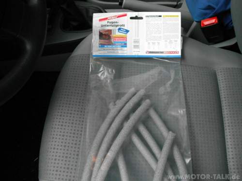

Das Problemchen habe ich vorhin ganz einfach gelöst und das Ganze sieht auch noch aus, wie Orginal- so als wäre es eine Frotteedichtung als Fugenabschluss. Schaut Euch mal die Bilder im Anhang an.
Es handelt sich um Fugenunterfütterungsprofil aus dem Bauhaus. Das ist ein sehr festelastischer Schaumstoff rund gezogen. Dieses Profil kann man vorne prima in die Fuge zur Windschutzscheibe einpassen. Wenn man einen Plastiklöffel zum Einmassieren nimmt, bekommt das Ganze eine gute Parallelität zum Armaturenträger und sieht aus wie eine Frotteedichtung im Original. Da fällt dann nichts mehr dazwischen und es kommt auch keine unzulässig hohe Materialspannung auf.
