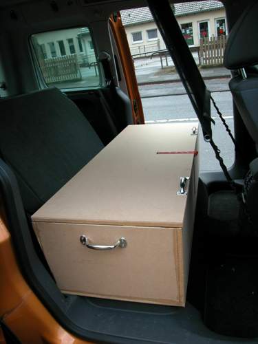

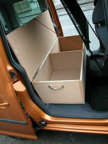

war am Wochenende fleißig, und habe mir nun meine Kiste gebaut. Anstelle der Rücksitzbank wird dann (nur für den Urlaub) diese Kiste zum Einsatz kommen.
Verwendet habe ich 13mm MDF Platten.Inkl. Zuschnitt beim Baumarkt ~25 €.
Die Außenmaße (LxBxH): 1306x500x320mm, daraus ergeben sich fast 180 Liter Stauraum.
Die Kiste hat zwei Deckel mit einer Länge von 900 bzw. 380mm.
An den Seiten gibt es ebenfalls je eine Klappe. Wegen der Form des Einstieges geht diese aber nicht über die ganze Breite.
Zunächst müssen aber erstmal die Sitze inkl. der Halter raus (16er Nuss!!!), wie ja auch hier im Forum schon beschrieben.
Um den späteren Ein- und Ausbau zu erleichtern habe ich den Teppich ausgeschnitten. Tut zwar etwas weh, muß aber m.E. sein.

Tolle Kiste 2
So sieht die Kiste dann aus:
http://www.reisedampfer.de/caddy/kiste_02.jpg

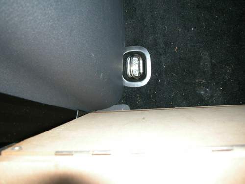

Im Boden kann man eine der beiden vorderen Befestigungen sehen, womit die Kiste festgeschraubt wird. Verwendet werden die M10er Gewinde der Sitzbefestigung.
Die hintere Befestigung zeige ich später.
Tolle Kiste 3
Ein weiteres Bild mit beiden geöffneten Deckeln.
Die Strebe dient zur Auflage der Deckel und zur Stabilisierung natürlich.
http://www.reisedampfer.de/caddy/kiste_03.jpg
Tolle Kiste 4
Wie man hier erkennen kann, bleibt Platz für eine 'normale' Kühlbox.
Die seitlichen Klappen sind groß genug für eine Klappbox.
Finde ich sehr gut, weil man an den 'Inhalt' der Kiste auch dann rankommt, wenn das Bett ausgeklappt ist.

Tolle Kiste 6
Die Kiste ist so bemessen, daß der Originalschutzmatte von VW für den Kofferraum schön abschließt.
Hier wird auch die zweite Befestigung (einklappbare Ösen) hinkommen, die dann mittels Spanngurt mit den bereits vorhandenen Ösen verbunden wird.
http://www.reisedampfer.de/caddy/kiste_06.jpg
Die Kiste ist natürlich noch nicht ganz fertig.
Zunächst werde ich noch verschiedene klappbare Halteösen im oberen Bereich der Seitenwände anbringen, um eventuelles Gepäck daß auf der Kiste transportiert werden soll zu sichern.
Dann wird sie natürlich in 'Art Grey' gestrichen ;-)
Auf die Deckel werde ich dann noch zusätzlich Antirutschmatten aufkleben.
Wenn ich alles so überschlage bleibe ich bisher für alles unter 100,- €. Dazu werden natürlich nach die o.g. Sachen kommen.
Die MDF Platten lassen sich sehr gut verarbeiten. Ich hoffe nur, daß die 13mm stabil genug sein werden. Bisher fühlt sich alles sicher an. habe schon auf dem kleinen deckel gestanden und natürlich Probe gelegen.

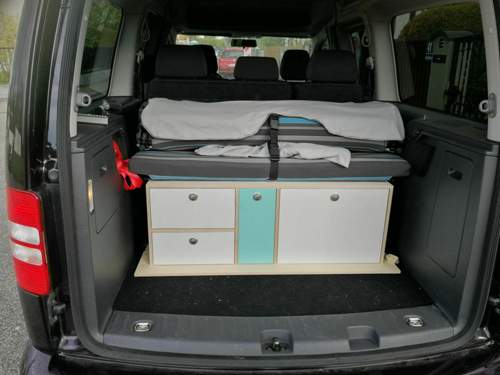

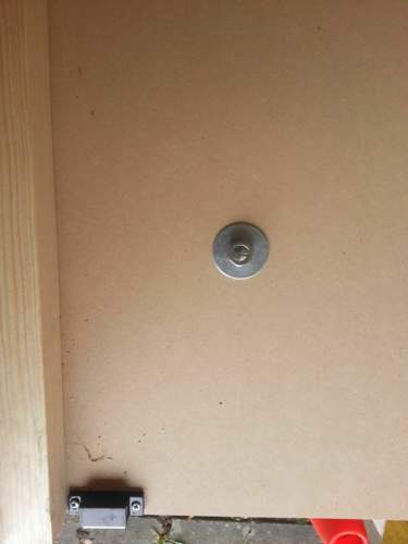

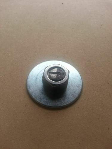

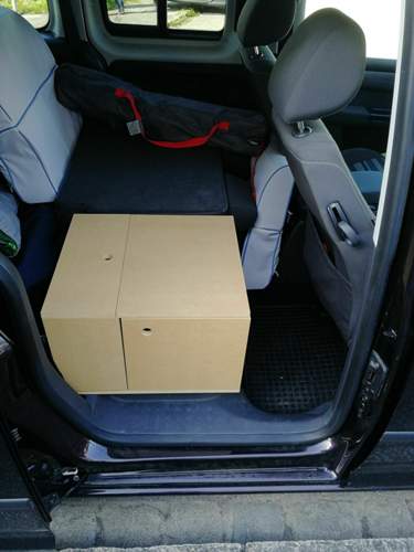

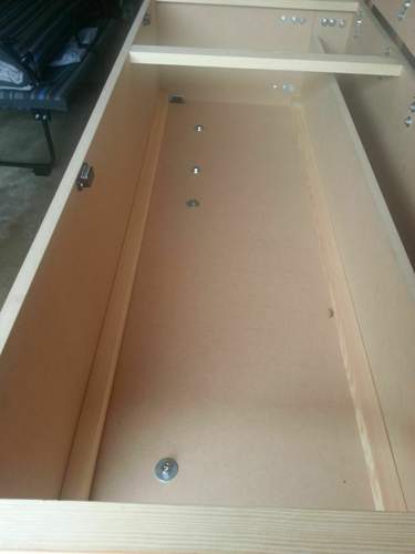

Wir haben uns ebenfalls an die Caddykiste gemacht, und nähern uns nun dem Ende der Bauphase.
Ein paar Änderungen sind drin - meine Kiste hat ein langes Fach im hinteren Teil für schlanke Sachen wir Angelruten, Drachen, Sonnenschirm oder dergleichen, ist 550 statt 500mm tief, und bekommt eine alternative Wagenbefestigung, weil wir einen "nach-Facelift"-Caddy fahren.
Innen bekommt sie zudem Führungsschienen, auf denen Eurokisten (Stichwort VDA KLT) laufen können.
(Noch nicht montiert)
