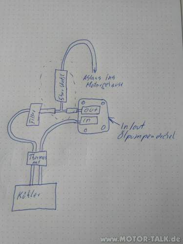

Servus,
ich fahre einen 1915er Motor mit verstärkter Ölpumpe mit Ein- und Ausgang. Daran sind Olfilter und Ölkühler angeschlossen.
Der Motor hat die originalen Öldruckregelkolben (2) verbaut. Öldruck ist super (Öldruck bei warmem Motor im Stand ca. 1,5 - 2 bar. Der Öldruck wird im Ölfiltergehäuse hinter dem Filter abgenommen.
Allerdings:
Im kalten Zustand geht der Druck auf ca. 7 bar hoch (ca., die Scala endet hier). Für meinen Geschmack zu hoch, besonders wenn man auch mal bei kaltem Wetter fahren will…
Meine Idee:
ist, direkt hinter dem Ausgang der Ölpumpe ein T-Stück ein zu bauen und hier ein Überdruckventil (ca. 5 bar) ein zu setzen, das dann über einen Schlauch direkt ins Kürbelgehäuse ablässt. Also eigentlich das gleiche Prinzip nach dem eine normale Öldruckregelung im Motor Funktioniert nur eben extern direkt hinter dem Pumpenausgang.
Das Problem:
Ist, dass ich kein entsprechendes Öldruckventil finde, das ich hier verwenden kann. Ich habe alles durchgegoogelt, lande aber immer bei irgendwelchen Heizungssicherheitsventilen für Wasser oder Hydraulikventilen die erst bei 100derten von Bar auslösen. Hat jemand eine Idee, wie man sowas realisieren kann?
Klar, von CSP gibt es diese Ölpumlpendeckel mit integriertem Überdruckventil, das dann vor die Pumpe entlässt aber dafür müsste ich auf Fullflow mit Gehäuseeingang umrüsten und auf Motorspalten hab ich keine Lust…
Anbei ein Bild meines Plans:
Img-20180914-100222
Ich empfehle, bei der Betrachtung dieser ganzen Mechanik nicht vom Druck auszugehen, sondern vom Volumenstrom. Anders als z. B. eine Membranpumpe (Benzinpumpe), welche auch ohne jede Förderleistung einen intermettierenden Druck bereitstellen kann, transportiert die Ölpumpe als Zahnradpumpe immer Öl. Wäre sie am theoretischen Ideal (ohne Spalte etc.), könnte der Druck bei verschlossenem Abgang ins Unendliche steigen, weil immer mehr Öl nachgefördert wird.
Im Käfermotor wird nun das gesamte geförderte Öl zuerst in Richtung Kühler gejagt. Freiwillig geht aber nicht alles durch. Es gibt Situationen, wo mehr ankommt, als sich durchquetschen kann, eben weil es kalt ist und deshalb höhere Viskosität hat, oder weil die Drehzahl hoch ist, jedenfalls hat der Kühler und der Kanal dorthin bei gewissen Bedingungen einen bestimmten Strömungswiderstand. Wenn es also vor dem Kühler ein zu großes Gedränge gibt (was physikalisch "Druck" bedeutet), wird das überflüssige Öl gegen einen definierten Widerstand (nämlich die Feder des Kolbens) abgeleitet und ins Kurbelgehäuse entlassen. Täte man das nicht, würde irgendwann ein undefinierter Widerstand nachgeben - wahrscheinlich zuerst der O-Ring am Kühler.
Dass ein höherer Druck mehr Öl durch den Kühler zwingt, ist dabei ebenfalls eine physikalische Gesetzmäßigkeit. Die Schwelle des Widerstandes, die die Feder des Kolbens dem Öldruck entgegensetzt, hat daher direkten Einfluß darauf, wieviel Öl durch den Kühler geht. Ebenso die Viskosität und die Temperatur des Öls.
Aber, und das ist das Wichtige, wann immer die Situation eintritt, dass alles durchgehen kann, tut es das. Der Regelkolben regelt dann nichts. Und somit ist die eigentliche Rückkopplung dieser Regelung: dünneres Öl geht einfacher durch den Kühler. Der Kolben macht keine Kühlermagie, der taktet nicht, der dirigiert nicht, sondern reagiert einfach nur auf zu viel Öl. Und dieses "zuviel" ist geplant und gewollt und normalerweise vernünftig (also nicht brachial über-)dimensioniert.
Der zweite Kolben agiert auf gleiche Weise. Der erwartet, dass alles Öl, was aus dem Kühler am Ende wieder raus kommt, durch die Lagerstellen geht. Solange das so ist, setzt er dem Rest, der bei ihm ankommt, einen definierten Widerstand entgegen. Erst wenn sich nicht mehr alles Öl durch die Lager quetschen kann, steigt der Druck so weit, dass er nachgeben muss.
Auch hier ist dieses "zuviel" gewollt und vernünftig dimensioniert, denn schließlich rechneten die Konstrukteure des Motors mit Lagerverschleiß und dünnem, heißen Öl.
Bei dieser Betrachtungsweise ist das ganze Gezeter um Druckverhältnisse zweitrangig. Entscheidend ist, dass der Großteil des Öls den Weg nimmt, den es muss. Alles, was irgendwie sinnlos durch den zweiten und dritten Ausgang zurückgeschickt wird, ist verschwendete Energie.

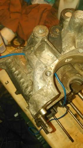

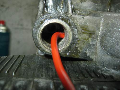

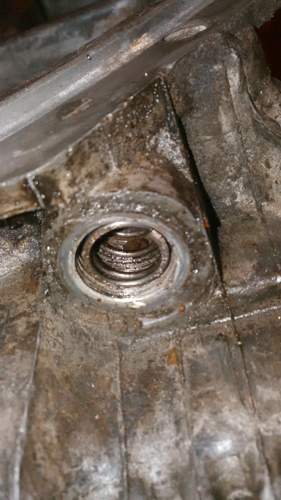

Hab nu Fotos gemacht.
Zum letzten Bild:
Das zeigt die Ölkanäle in rot und in grün die Regelkolbenwege und deren Positionen.
Kolben hinten bei der RS regelt Öl über den Kühler (Kolben oben) oder in den Hauptölkanal (Kolben unten wenn es sehr zäh und kalt ist).
Kolben vorne beim Schwung regelt den Öldruck.Kolben oben-Kanal zu-hoher Druck Kolben unten und Rücklauf frei in das Kurbelgehäuse bei der Bohrung neben dem Stößel.
Das auf de Innenseite dann vom Hauptölkanal noch die Versorgungen der Lagerstellen abgehen ist ja klar,das hab ich aber nun nicht gezeigt ,darum geht es ja auch nicht hier.
Vari
Hauptölkanal von Pumpe
Arbeitweg Kolben bei RS hinten
Sacklochöl unter Kolben in Zahnradraum
+6

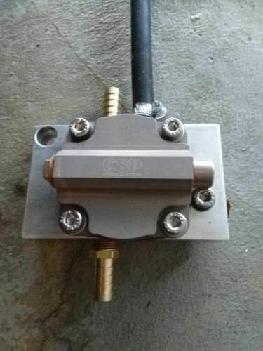

Also erst mal vielen Dank an Euch! Ich glaube, das ist wirklich das erste mal, dass wir hier den weg des Öles so genau betrachtet haben. Ich gehe noch mal einen Schritt zurück, warum ich dieses Thema angeschhnitten hatte.
Ich leite ja bei meiner Konstruktion mit dem CSP-Öldeckel, das überschüssifge Öl direkt in den Ölsumpf zurück, und zwar über den Benzinpumpendeckel.
Jetzt fließt das Öl so in die Kammer in der das Nockenwellenrad dreht (wie auch der Auslass des 1. originalen Regelkolbens.
Zwischen dieser Kammer und dem Ölsumpf bestehen ja nur recht kleine Öffnungen.
Meine Befürchtung war, dass wenn ich das Öl vom externen Überdruckventil in dies Kammer leite, dass dann der Ölstand hier so steigt, dass es Öl an der Riemenscheibe rausdrückt.
Wenn VW allerdings hier das Öl so wiw so auch im Original hin leitet währe es problemlos oder fließt das Öl hauptsächlich durch das schwungradseitige Regelventil ab?
Was meint Ihr?

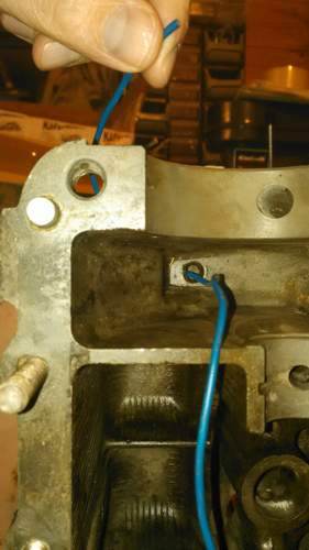

Der Weg vom Zahnradraum zum Ölsumpf ist nicht bei allen Gehäusen gleich.
Die "guten" Gehäuse haben da so eine Tasche über die massig Öl in den Sumpf strömen kann.
Bild 1 zeigt ,roter Kreis, die Öffnung die normal ist.Hab ich da aber schon etwas vergrössert. Und dann "grüner Kreis" die Tasche in der Trennwand die zum Sumpf viel Öl durchlässt wenn es in die Rinne kommt.
Bild 2 zeigt dann die andere Gehäusehälfte wo nur eine geschlossene Wand steht.Diese Wand haben viele ältere Gehäuse aber in beiden Hälften und dann nur den kleinen unteren Durchgang wie im roten Kreis.
Beim Tuning sollte man auf soche "Kleinigkeiten" achten. Zumindest wenn man noch ein Gehäuse besorgen muß.

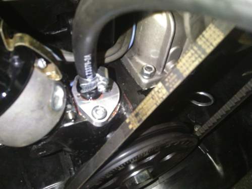

So, ich habe nun Den Ölrücklauf in den Ölsiebdeckel verlegt s.Bild, schien mir sicherer.
Ich weiß, Ihr wart skeptisch aber es funktioniert einwandfrei, Begranzt sauber auf 5 Bar. Die Sorgen über platzende Ölkühler und Schläuche bei tiefen Temperaturen sind vorbei
@Robomike Die Argumentation bezüglich des Ölkühlerregelkolbens halte ich für absolut schlüssig, es ist hier auch schon einige Male diskutiert worden...
Die um den Druckregelkolben macht für mich auch Sinn. Der sitzt 2 cm neben dem letzten Hauptlager ist er offen nimmt das Öl den einfachen Weg...
