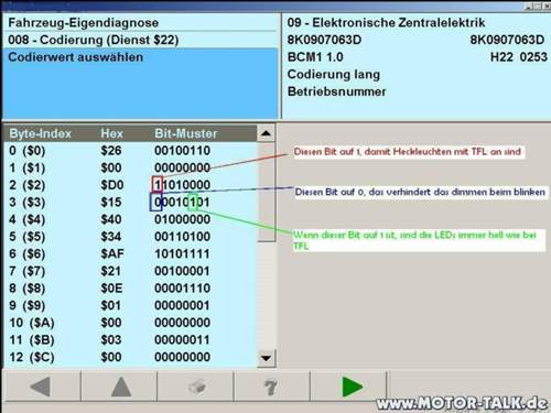

Original geschrieben von emre101
Wer es dennoch haben will im STG9 kann man das Dimmen beim Blinken codieren.
Seit wann läßt sich das beim A6 codieren? Hast Du das selbst geprüft ob es geht?
Nach der angehängten Variante geht es jedenfalls nicht!
Gruß DVE
Gruß DVE
HAbe von meinen vagcom support die info und dies ist beim facelift der fall das es abdimmt einfach mal auf der str drauf achten.
wenn du dein screenshot mal beachtest steht da ja den wert auf null stellen um das abdimmen zu verhindern sprich wekseinstellung ist mit abdimmen.
nun ich arbeite mit dem vagcom ist nicht so ausführlich wie deins bzw nicht das was auf dem bild zusehen ist
vielen dank! also ist das der richtige index (software) den ich gepostet habe? und was kosten die brenner in etwa? Möchte auf nr. sicher gehen und alles haben bevor das halbe auto zerlegt wird...🙄
Und was ist sonst noch nötig? Schrauben? Umcodierung?
OT
@emre101
das Screenshot ist vom A4 und da funktioniert es auch so. Das Steuergerät 09 (Zentralelektrik) im A6 (auch noch im Facelift Mj. 2009, 2010 weiss ich nicht) ist älteren Typs und läßt sich so nicht codieren. Es läßt sich z. B. zwar die Nordländervariante codieren (TFL+Heckleuchten), aber nur nach der alten "Programmierung":
00xxxx?: Ländervariante
1 - Rest der Welt (RdW)
2 - Nordländer (Finnland, Schweden, Norwegen, Dänemark)
Das die TFL beim Blinken abdimmen ist gut so, ich wollte nur gern die Dimmung beim Standlicht aufheben.
Was seit dem Facelift neu ist, ist Strg. 17 (Kombiinstrument), dass funktioniert analog A4, ...
Gruß DVE
