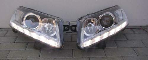

So, also jetzt habe ich die FL-Scheinwerfer, Steuergerät Index K und die neuen D3S-Brenner bestellt. Aber die Brenner haben doch eine andere Buchse hinten oder passt da der alte Stecker???
Wenn du ja die FL Scheinwerfer bestellt hast und dazu die D3S Brenner dann passen die stecker ja auch,
da die alten scheinwerfer ja keine D3S waren sprich das passt schon so und der stecker am kabelbaum ist identisch
Achso, ich dachte der Stecker kommt vom Kabelbaum zum Brenner? oder wie geht das dass trotzdem alles passt? Leider hab ich beides noch nicht begutachtet aber wenn du das schon gemacht hast dann vertrau ich dir mal🙂
Nein so ist es nicht......
vom kabelbaum kommt der stecker an den scheinwerfer von dort geht es zum stgt und dann erst zum brenner, led`s usw.
Viel spaß noch
mfg emre
Achso! aber da ist doch dann zwischen Steuergerät und Brenner wieder ein Stecker?😕 Sorry wenn ich bissl aufm Schlauch stehe aber ich will nur nicht das halbe Auto zerlegen und dann festststellen dass ein Stecker nicht passt...
ja ganau da ist ein kabel aber wenn du ja schon komplette scheinwerfer gekauft hast dann dürfte auch schon das kabel da sein
diese kabel ist so gut wie fest im scheinwerfer.....
ich hoffe ja mal das du einen kompletten scheinwerfer also mit dem innnleben und dem stgt gekauft hast....???

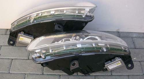

Hab jetzt auch mal nen Satz 2009er Scheinwerfer gefunden.
Lt. Angebot werden die Scheinwerfer "komplett" geliefert. Anbei zwei Bilders. 🙂
- Was muss ich schlimmstenfalls noch dazukaufen?
- Was muss mein Dicker haben? Xenon+ is Serienmäßig drinn , ist MJ 2007.
