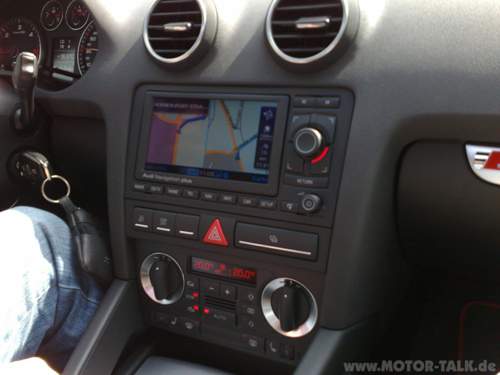

Kann mir einer sagen was ich falsch mache, wenn beim Navi plus (A5 Sportback MJ 2011) kein separates Fenster mit den Kreuzungszoom eingeblendet wird? Funktioniert bei mir nur auf der Autobahn.
Besten Dank für eure Hilfe.

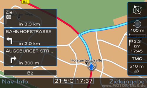

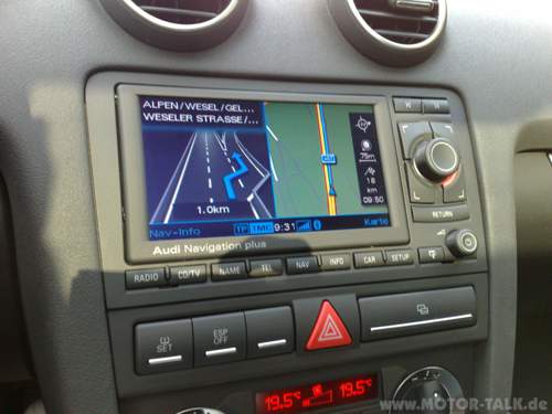

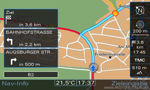

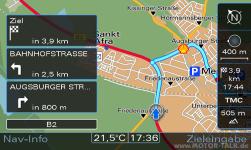

Verwechselt Ihr nicht Kreuzungszoom und Zusatzinfo ? Beim Kreuzungszoom ändert sich ja nur der Massstab des dargestellten Kartenausschnitts, Fahrspurempfehlung auf der Autobahn und die nächsten 3 Fahrmanöver, dargestellt im linken Teil des MMI-Bildschirms, lassen sich doch über "Zusatzinfo ein/aus" mit dem SDS oder MMI ein und ausschalten...

Ernsthaft: der Kreuzungszoom ist eigentlich ne ziemlich unauffällige Sache, es ändert sich ja eigentlich nur kurzzeitig der eingestellte Kartenmassstab, so dass man die Verkehrsführung etwas besser erkennen kann. Es ist KEIN seperates Fenster wie z.B. die Anzeige der richtigen Fahrspur in der linken Bildschirmhälfte. Das funktioniert nur auf der BAB...
Die Signatur bezieht sich ja auf seinen A4, er redet von einem A5. Und auf der Autobahn funktioniert auch die Einblendung der Ausschnitte, also wird er das große MMI 3G Plus haben. Die Frage ist wieso funktioniert es nur auf der Autobahn? =)
