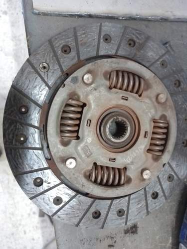

bin grade dabei die Kupplung zu wechseln und ich bin - verwirrt.
Also auf der neuen Kupplung steht auf einer Seite "Gearbox Side".
Die Kupplung ist von LUK.
Ich würde davon ausgehen das die Aufschrift Gearbox Side sich am Getriebe befinden sollte.
Dann würde ich die Kupplung so montieren wie im Bild Anhang 1.
Das ist die Draufsicht auf die Kupplung - "dahinter" ist der Motor.
Darauf kommt das Getriebe.
Die Kupplungsscheibe ist auf einer Seite flach und auf der anderen ist die Mitte höher - wie eine Art Topf.
Der Topf befindet sich auf der Seite wo drauf steht "Gearbox Side".

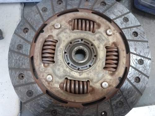

Was mich verwundert - die alte Kupplung war genau anders rum eingebaut.
Sprich der "Topf" zeige nicht zum Getriebe sondern zum Motor.
Siehe Anhang 2 - so war die Kupplung verbaut.
Meine von Luk sieht identisch aus von der Bauform und da steht eben auf der Seite mit dem "Topf" - der Erhöhung in der Mitte "Gearbox Side".
Wie rum muss die Kupplung also nun verbaut werden?
Ist es so wie in Anhang 1 korrekt?
Anhang 1
Anhang 2
19 Antworten
Verstehe, ehrlich gesagt, die Frage nicht genau, aber solange Du die Torsionsfedern siehst, diese also in Getrieberichtung zeigen, ist alles richtig.

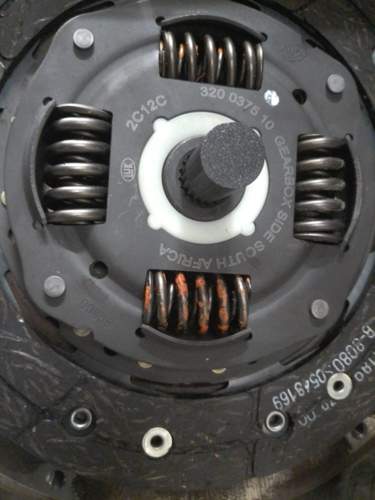

Themenstarteram 3. März 2023 um 7:28
Hmm die Federn sind auf beider Seite sichtbar.
Wenn ich die neue Kupplung so verbaue wie die alte verbaut war dann zeigt die Seite wo "gearbox side" Drauf steht zum Motor / Schwungrad.
Gearbox side sollte aber doch Leserlich sein wenn man die kupplungsscheibe auf das Schwungrad setzt, oder?
Sprich die Seite wo gearbox side drauf steht - darauf kommt die Druckplatten und dann wird das Getriebe angeflanscht, korrekt?
Wie gesagt wenn dem so ist dann war die alte Kupplung verkehrt herum verbaut - das könnte auch die Probleme mit der Kupplung erklären obwohl der Zustand noch mehr als gut ist.
Img-20230303
Img-20230303
Gearbox Side heißt Getriebeseite also muss das so sein wie Du es Beschrieben hast.
Also: Schwungrad -> Belagscheibe -> Druckplatte
Nur so aus Neugier, was gab es denn für ein Problem, mit der Kupplung ?
