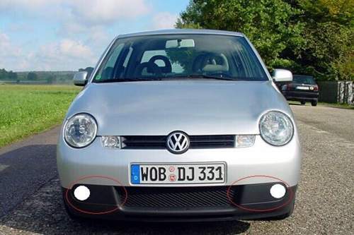

Ich habe das optisch schöner und günstiger gelöst, ich brauchte damals einen Stoßstangenunterteil und habe mir einen mit Nebelscheinwerferausschnitten gekauft und dort runde Led-TFL's von EUFAB eingebaut. (kosteten damals 60 Eur)
Sieht original aus und die Verkabelung ist auch recht simpel da die Elektronik in den TFL's selbst verbaut ist.
TFL
GreetS Rob

Muss gestehen das mir die Kabelzieherei zu mühsam war und die Verbindung zum Standlicht ja einfacher war. Der Durchmesser 'meiner' Lichter ist genau in den Neblerausschnitt passend (ca 90mm) daher habe ich die genommen (der passende Unterteil war ja vorhanden)
GreetS Rob

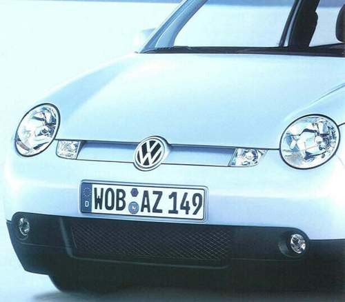

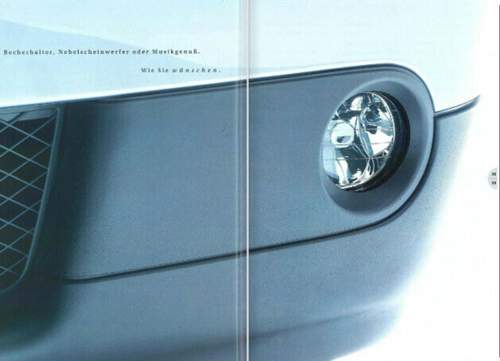

Deine Lösung gefällt mir so gut, dass ich gestern spontan das gleiche Set bestellt habe und das auch noch zum Schnäppchenpreis von 36 € + Versand. Jetzt muss ich nur noch die Abdeckungen im Stoßfänger gegen die Ausführungen für Nebelscheinwerfer austauschen. (Beim FSI ET-Nr. 6E 0853 665/6 C B41 f. schwarz)
So soll's mal aussehen: s. Bild

Hier nun die richtigen:
Lupo-nebel
Lupo-nsw
@Talker1111 schrieb am 12. September 2015 um 22:01:44 Uhr:
Hatte nur so schnell keine passenden Fotos gefunden.
Ja, die Original-Blenden sehen sicher besser aus als blos 'Löcher'.
GreetS Rob
