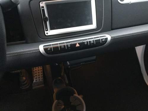

Ich bin günstig an einen kleinen Monitor gekommen und habe dazu eine In die Kennzeichenbeleuchtung integrierte Rückfahrkamera. Passt 1:1 in die von der alten hinein und hat sogar ein E-Zeichen.
Ich bin kein Elektriker und wollte mal fragen wer hat von Euch schonmal beim 451 einen Einbau gemacht???
Bzw. Gibt es gar eine Anleitung wo zu finden?
Habe Fragen wie,
wo und wie koppele ich das Kamerasignal an den Rückwärtsgang, greife Stromversorgung ab?
Wo lege ich das Videokabel am besten versteckt entlang?
Zum Abschluss, wo schließe ich die 12V Stromversorgung des kleinen Monitors an?
Evtl. Habt ihr bereits Erfahrungen dazu?

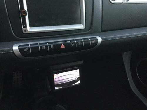

Aber klaro, hab ich doch schon feddich :-)
Ich habe zwar nicht das Cabrio, aber soo gros ist der Unterschied gezz glaube ich nicht.

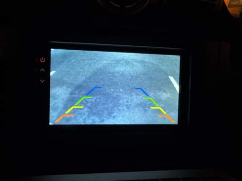

Wo soll ich anfangen; es ist natürlich fraglich, warum man in so eine kleine Kiste, die ja nun wirklich nicht schwer ein zu parken ist, eine Kammera einzubauen. Bei mir war es einfach Hobbybastelei. :-)
Und beim Chinaman kostet so eine Kammera quasi nix. Am Auto ist sie sehr unauffällig einzubauen. ( siehe Bilder )
Die stromversorgung der Kammera, habe ich vom Rückfahrscheinwerfer "geklaut". Eifacher geht es wirklich nicht mehr.
Im Kabel zwischen der Kammera und dem Bildschirm war bei mir eine Leitung für das Bild und eine zusätzliche dünne Leitung mit der man den Strom wunderbar nach vorne an den Bildschirm bringen konnte.
Etwas "tricky" ist dann nur noch die Kabelverlegung:
Bei meiner Kofferraumklappe gehen sowieso einige Kabel in den Innenraum. Ich habe also genau den gleichen weg genommen, um bis zum Kofferraum zu gelangen. den restlichen weg bin ich dann unter dem Teppich entlang "gelaufen" da gibt es ja 3 Möglichkeiten:
In der Mitte: für mich unpraktisch, weil da schon so viele Kabel für die Musik entlang laufen.
Rechts am Türrahmen endlang: für mich auch unpraktisch, weil da die Kabel für die Stromversorgung ( Spannungswandler füreinee 230 Volt-Steckdose) endlang laufen.
Links am Türrahmen: Da war bei mir noch Platz. :-)
Also, vorsichtig die Türdichtung gelöst und das ( relativ dünne ) Kabel unter den Teppich verlegt und feddich.
Der Umbau hat mir Spass gemacht und der Luxus ist echt geil. Sowas macht man, wenn man zuviel Langeweile am WE hat und ne Garage mit nem Kühlschrank voller Pils und nem guten Kumpel dabei :-))
Viel Spass beim Einbau.
Bis denn dann
Sandman

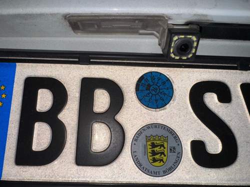

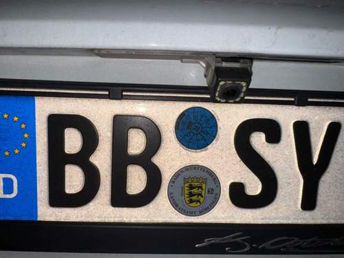

Ich habe auch eine Kamera verbaut, weil ich die damals bei meinem ersten 451 dazu bekommen habe und ich dicht an meinem Roadster parken muß.
Ich bin durch die Tülle am Kofferraumdeckel gegangen, musste die aber ordentlich spreizen, weil ich nen Chinchstecker durchquetschen musste. Ging aber....Plus habe ich auch vom Rückscheinwerfer, weil die Kamera/Monitor ja ur dann angehen soll. Monitor zieht sich Minus über das Chinch bei mir, denn ich brauchte am monitor nur das Plus anschliessen von der Rückleuchte

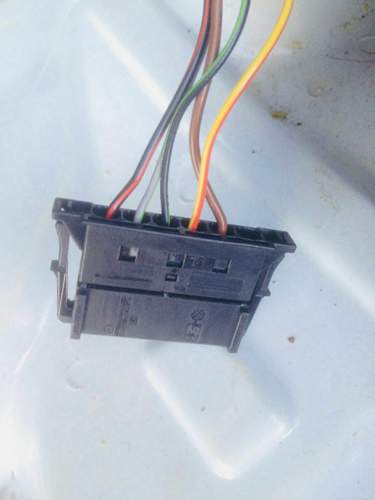

Ich habe mich heute am Einbau versucht. Klappt eigentlich ganz gut. Jetzt aber mal ne blöde Frage, da ich wohl zwei linke Hände habe. Wie bekomme ich die Kabel da raus? 😁
Minus ist dort SchwarzRot und der Plus für die Rückwärtsgangbirne, GelbRot. Ich will eben nur nichts zerstören an diesem Stecker 🙂
Hier der Stecker vom Rücklicht
991b61f3-6c8d-4862-9f25-bb481f974857
PEEN! 🙂
Komm wohl um ein Auspinnwerkzeug nicht herum. Hab gerade mal bei nem Nichtgebrauchen ISO Stecker lt. Anleitung mit Spitzem kleinen Schraubenschlüssel es versucht. Dabei hat sich beim Ziehen, das Kabel vom Widerhaken im Stecker gelöst.
Andere Frage. Habt ihr eigentlich das Pluskabel (Gelb Rot) vom ISO Stecker abgetrennt und dieses mit mit eurem Kamera Plus per Lüster oder Hebelklemme verbunden?
Analog müsste ich das ja auch dann für Schwarz Rot (Minus) und Braun (Masse) am ISO Stecker durchführen?

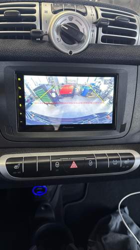

Seid heute im Betrieb. Bin zufrieden und wird bestimmt ne Menge Freude noch machen. 400.- hätte es bei Smart gelöhnt und mich nur 50.- an Nebenkosten und die benötigte Zeit. Hat aber Spaß gemacht und ist wirklich keine große Sache. Danke Euch für die Unterstützung bei meinen Fragen zur Installation.

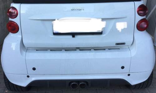

Danke für deine Antwort. Ich würde soweit es geht das Originale behalten. Dann muss ich noch mal in mich gehen oder nur PDC einbauen. Gibt es bei denen Markierungen in der Stossstange wie bei anderen Herrstellern?
Nicht das ich wüsste. Es gibt viele Möglichkeiten einer RFK für den 451er. Einfach mal recherchieren. Auch in YouTube viele Einbaubeispiele.
