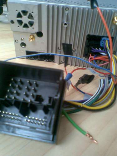

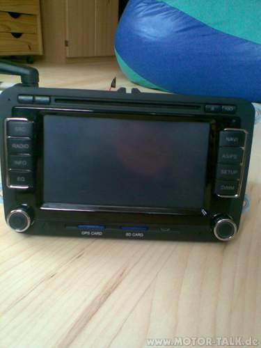

Hallo
Wo kann ich vorne beim Autoradio das Licht abgreifen 😕 Wie hier beschrieben am Zigarettenanzünder geht es bei mir nicht, da dieser nicht beleuchtet ist. Ich möchte mein Navi einbauen. Dafür brauche ich das damit wenn das licht an geht die Tastenbeleuchtung an geht und der Bildschirm dunkler wird. In moment habe ich es einfach am Zündungsplus mit angeschlossen und deshalb ist der Bildschirm auch am Tage auf nacht gestellt und einfach zu dunkel. Den Zündungsplus habe ich von der Climatronic abgegriffen.
Also bitte mir sagen wo ich den licht an Strom abgreifen kann.
Danke euch
Hallo!
Ich habe mir zum Anschluss meines Alpine Radios einen Can-Bus Adapter gekauft. Der Simuliert neben Klemme 15 auch u.a. auch Licht an. Die Klemme 15 wird so lange simuliert wie auch der Zündschlüssel steckt, so dass das Radio erst aus geht wenn der Schlüssel gezogen wird. Wenn Du die Anschaffung eines Can-Bus Adapters umgehen möchtest würde ich mal am Lichtschalter messen. Da müsste der gewünschte Anschluss am ehesten zu finden sein.
Heiner
