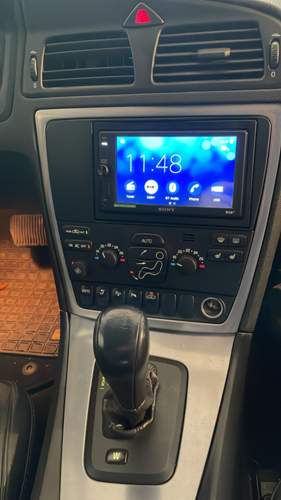

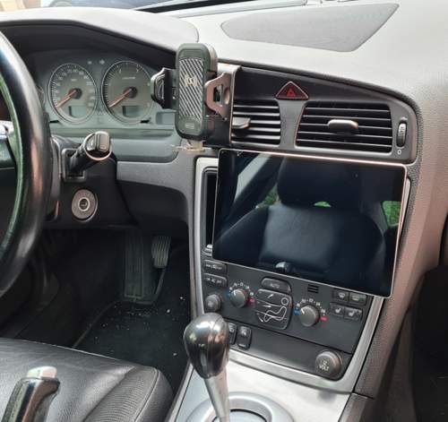

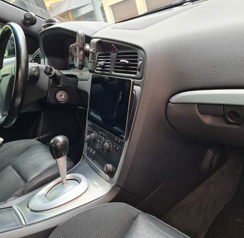

Nachrüst-Radio
Ein Nachrüst-Radio bietet natürlich mehr Funktionen als das Original-Radio, gerade wenn man wie ich eines mit einem DSP für Aktivweichen, Laufzeitkorrektur und EQ will. Dafür muss man auch Einschränkungen in Kauf nehmen, d.h. die Original-Lenkradfernbedienung geht nicht mehr, bei den meisten Radios hat man keine geschwindigkeitsabhängige Lautstärke und die Beleuchtung ist meist nur in einer Stufe dimmbar. Und das RTI funktioniert ohne Volvo-Radio nicht mehr! Zumindest die Lenkradfernbedienung kann man aber bei Pioneer über ein recht teures Interface (CA-R-VO.001) nachrüsten. Clarion verkauft eine ans Lenkrad schnallbare Fernbedienung (RCB147). Eine normale IR-Fernbedienung ist bei höherwertigen Radios in der Regel dabei.
Dafür gibt es dann Radios mit USB- und Aux-Anschlüssen, Bluetooth usw. Eine Doppel-DIN-Radio mit Navi ist natürlich auch eine Option, wenn kein RTI eingebaut ist oder dieses kaputt ist. Wer Wert auf guten Klang legt, ist aber bei dein 1-DIN-Geräten besser und preiswerter aufgehoben.
Das alte Radio sollte abgemeldet werden. Dann ist es auch in einem anderen Fahrzeug problemlos anzumelden und man hat keine Fehler wegen dem fehlenden Gerät. Die Software (Teile-Nr. 9499067) muss in der Volvo-Werkstatt aufgespielt werden und kostet <20 EUR + Arbeitszeit. Ich habe insgesamt 58 EUR für Radio und Navi abmelden bezahlt. Wenn man vor hat, das Radio beim Verkauf wieder einzubauen, kann man sich die Abmeldung und erneute Anmeldung aber auch sparen. Mehr Infos zum An- und Abmelden: http://www.motor-talk.de/forum/radiowechsel-t4417378.html.
Ich habe noch das Navi ausgebaut, hier gilt für das Steuergerät das gleiche zur Abmeldung. Den Navi-Monitor habe ich auch ausgebaut, der hängt aber nicht am CAN-Bus und muss bzw. kann auch gar nicht abgemeldet werden. Ein anderes Lautsprechergitter (ohne Öffnung) für das Armaturenbrett braucht man dann noch, ich habe ein gebrauchtes für 19 EUR bei Ebay erstanden.
Ich habe mich für das Pioneer DEH-80PRS entschieden. Das ist zwar vergleichsweise teuer (320 EUR), hat aber gleich einen guten DSP integriert, der für ein vollaktives Frontsystem geeignet ist. Weiterhin gibt es eine Einmessfunktion (Messmikrofon im Lieferumfang) und als besonderes Extra hat es eine geschwindigkeitsabhängige Lautstärkeregelung, die in 5 Stufen einstellbar ist, sich am Fahrgeräusch orientiert und sehr gut funktioniert.
Andere Alternativen wären das Clarion CZ702E (ca. 200 EUR, DAB für 150 EUR nachrüstbar) sowie das Kenwood KDC-BT92SD (ca. 160 EUR). Beide Radios haben einen DSP mit Aktivweiche (Kenwood nicht für vollaktives Frontsystem), Laufzeitkorrektur und brauchbarem EQ sowie Bluetooth, USB und Aux-In, allerdings keine Einmessfunktion und keine geschwindigkeitsabhängige Lautstärkeregelung.
Ein Nachrüstradio ohne DSP ist IMHO nicht wirklich sinnvoll, da kann man auch gleich beim Original-Radio bleiben. Gerade mit Laufzeitkorrektur und EQ kann man klanglich noch einiges herausholen.
Wie kommt das Radio jetzt in den Elch?
Einbaublende
Für den Einbau eines anderen Radios wird eine passende Blende benötigt. Es gibt viele Blenden auf dem Zubehörmarkt, die aber vom Material her nicht gut passen dürften. Zum Glück bietet Volvo da auch was an. Die Teilenummer ist 8622876 (grau) bzw. 8698763 (charcoal). Der Preis lag bei meiner Werkstatt bei 45 EUR. Man bekommt dafür eine perfekt passende Blende mit einer Öffnung für Doppel-DIN (muss dafür evtl. leicht nachbearbeitet werden). Wenn man ein normales Radio verbaut, wird das ebenfalls beiliegende Ablagefach für den dann freien Schacht verwendet. Leider passt die Blende nur für S60 -2004, V70 2000-2004 und V70 XC 2001-2004. Für den S80 sollte sie gehen. Für neuere Modelle (ab MJ2005) scheint es direkt von Volvo nichts zu geben. Mit dem Facelift wurde scheinbar auch die Mittelkonsole leicht geändert. Das auch beachten, wenn man eine Blende aus dem Zubehör kauft. Wenn da steht für S60 2000-2009 ist was faul.
Die Anleitung für den Einbau der Original-Blende liegt bei bzw. kann man sie sich hier anschauen: http://accessories.volvocars.com/.../S60_(-09)_2002. Mein Tipp wäre, sich für die zwei Schrauben, die das Klimabedienteil von oben halten, einen passenden abgewinkelten Torx-Schlüssel zu besorgen oder Schrauben mit Innensechskant zu verwenden wenn ein passender Inbusschlüssel schon vorhanden ist.

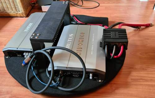

Verstärker
Hier hat man zwei Möglichkeiten, den Original-Volvo-Verstärker oder einen Nachrüstverstärker.
Original-Verstärker
Den Original-Verstärker gibt es in zwei Varianten, PA-200 (4x50W) bzw. PA-300 (4x75W). Der Verstärker wird unter dem Beifahrersitz montiert und nimmt so natürlich keinen Platz weg. Wenn man sich einen gebrauchten Verstärker besorgt, unbedingt darauf achten, dass der Kabelsatz zwischen Radio und Verstärker dabei ist. Den kann man zwar auch nachkaufen (Teilenummer 9452266, komplett mit Strom), er kostet aber ca. 50 EUR. Einzig das Stromkabel ist normalerweise schon verlegt.
Eine Einbauanleitung gibt es auch wieder: http://accessories.volvocars.com/.../S60_(-09)_2002.
In diesem Thread findet man auch noch Infos (u.a. Fotos vom Innenleben): http://www.motor-talk.de/.../...erker-pa-200-nachruesten-t3648541.html.
Eine Bezugsquelle wäre (da ist meiner auch her): http://www.parts4swedes.nl/nl/category/volvo-versterkers/. Da ist auch das Kabel dabei, was die meisten Verkäufer eben nicht beilegen. Mache schrauben sogar die Befestigungswinkel ab, was einem natürlich beim Nachrüsten herzlich wenig nützt.
Der Verstärker ist nur 4-Ohm-Stabil, d.h. beim Kauf von Lautsprechern auf deren Impedanz achten. Es gibt nämlich auch Lautsprecher mit 2 Ohm, Standard ist aber 4 Ohm. Auch der Parallel-Betrieb der hinteren Lautsprecher (Tür und Hutablage) am PA-200/300 geht nur mit 8 Ohm-Lautsprechern! Wenn man dort jeweils 4 Ohm-Lautsprecher einbaut, braucht man eine 2 Ohm-stabile Endstufe. Oder entscheidet sich für eins von beidem, was klanglich auch besser ist.
Nachrüst-Verstärker

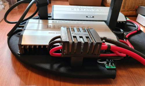

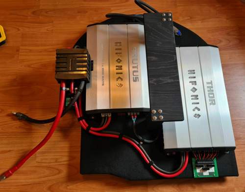

Verstärker bekommt man gebraucht recht preiswert, ich habe z.B. für den Subwoofer-Verstärker (Hifonics Zeus Z200) 32 EUR bezahlt. Einen kleinen Verstärker bekommt man auch unter dem Beifahrersitz unter und kann das dort schon liegende Stromkabel benutzen, wenn der Verstärker max. 30A benötigt. Als Anhaltspunkt kann man die Sicherung des Verstärkers nehmen, die höchstens 30A haben darf. Einzig einen Adapter für den Anschluss der Endstufenausgänge an die Originalverkabelung muss man sich noch basteln. Dafür kann man fertige Adapter zweckentfremden, die für den Anschluss eines Volvo-Radios an ISO-Anschlüsse gedacht sind. Die haben dann weibliche Volvo-Steckverbinder, die man abschneiden kann und dann dort die Lautsprecherkabel vom Verstärker anschließt. Die Belegung ist auch im angehängten Bild zu finden.
In den Kofferraum kann der Verstärker natürlich auch. Ich habe die Endstufe an die Lehne der Rücksitzbank geschraubt. Hier reicht es, vorzubohren und dann den Verstärker mit Metallschneidschrauben zu befestigen. Hinten links hinter der Klappe oder unter bzw. auf dem Kofferraumboden wäre auch denkbar.
Kabel anschließen/verlegen
Durch die hinten eingebaute Batterie ist das Verlegen des Stromkabels kein Problem. Massepunkte sind hinten neben der Batterie oder unter dem Rücksitz. Zum Querschnitt usw. kann man hier nachschauen: http://www.hifi-forum.de/index.php?.... Und die Sicherung nicht vergessen! Rechts neben der Batterie ist auch ein Sicherungskasten mit Metallstreifensicherungen. Bei mir sind da zwar Plätze frei, aber die Gewindebolzen zum Befestigungen der Sicherung fehlen. Man kann hier also mal nachschauen, ob noch ein freier Platz mit Gewindebolzen vorhanden ist. Dann kann man den gleich verwenden und sich einen extra Sicherungshalter sparen.
Es muss natürlich zumindest ein Cinchkabel (mit Einschaltsignal) nach hinten verlegt werden. Man kann das bzw. die Kabel - wie in der Einbauanleitung zum Originalverstärker beschrieben - von der Mittelkonsole zum Beifahrersitz verlegen und dann dort neben dem vorhandenen Kabelkanal weiter nach hinten. Der Ausbau von der beiden Schweller-Verkleidungen, Rücksitzbank (nur Sitzfläche) sowie Beifahrersitz reichen hier, um problemlos nach hinten zu kommen. Man kann sich hier auch nach der Einbauanleitung zum RTI richten: http://accessories.volvocars.com/.../S60_(-09)_2002.

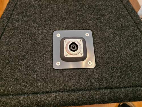

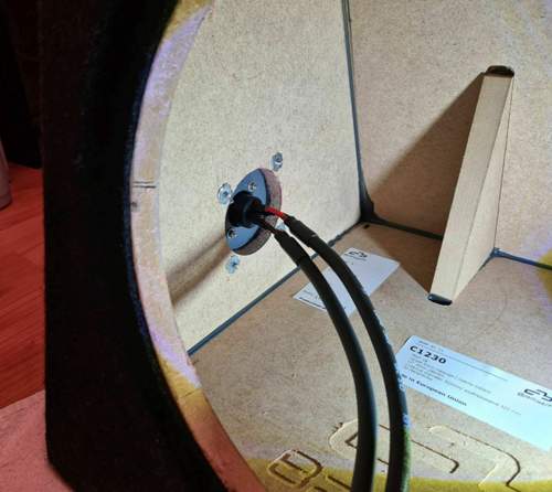

Wichtig ist auch eine Dämmung der Türen bzw. der Heckablage mit Alubutyl und Dämm-Matten. Dazu und zum Einbau der Lautsprecher in die Tür verweise ich auf folgenden Thread: http://www.motor-talk.de/.../...recher-im-s60-aufruesten-t4384743.html. Dort sind auch Bilder von einer fertig gedämmten Tür zu sehen.
Beim Subwoofer hat man mehrere Optionen. Ich habe mich dazu entschieden, die 20er Lautsprecher in der Hutablage als reine Subwoofer zu nutzen. Genug Membranfläche für normale Pegel haben sie ja. Alternativ kann man einen Subwoofer vor die Skisack-Öffnung oder in die Reserveradmulde einbauen. Am einfachsten ist aber sicher ein fertiger Gehäuse-Subwoofer, die es auch mit eingebautem Verstärker gibt. Die kann man auch beim Händler vor Ort problemlos im eigenen Auto Probe hören. Beim V70 sollte man natürlich keine Lautsprecher in die Heckablage einbauen, das ist bei einem Unfall zu gefährlich. In der stabilen (Metall-)Hutablage das S60/S80 ist das kein Problem und ja auch so von Volvo vorgesehen.
Man kann durchaus die Original-Lautsprecher-Kabel weiterverwenden, wo es sinnvoll ist. Die haben 1,5 mm² und reichen IMHO vollkommen aus. Wenn man wie bei mir die 20er in der Hutablage an einen extra Verstärker (im Kofferraum) anschließt, muss man die Lautsprecher natürlich auch neu verkabeln. Wer will, kann natürlich überall neues Kabel verlegen. Für die Steckverbinder in der Tür müsste es die Crimp-Kontakte auch einzeln geben.
Ich habe es bei mir so gelöst, dass vorne ein 2-Wege-System Pioneer TS-E170Ci vollaktiv betrieben wird. Die Tieftöner hängen an den Front-Kanälen der PA-200 und sind komplett über die Originalverkabelung angeschlossen. Die Hochtöner (an A-Säule montiert) hängen an den Rear-Kanälen der PA-200. Das Ausgangssignal habe ich am Kabelbaum, der vom Verstärker kommt vor dem Steckverbinder, der mit dem Fahrzeugkabelbaum verbunden wird, abgegriffen. D.h. das Kabel dort durchtrennt und die neuen Lautsprecherkabel, die zum Hochtöner gehen, angeschlossen. Empfehlenswert für Verbindungen, die später auch mal getrennt werden müssen (z.B. Hochtöner in A-Säulenverkleidung oder Spiegeldreieck) sind Steckverbinder. Z.B. bei Conrad gibt es da genügend Varianten zur Auswahl, z.B. Mini-Universal-MATE-N-LOK oder WINSTA Mini bzw. Midi. Den Katalog gibt es hier: http://pdf.conrad.biz/.../3_BtoB1_ElektromechanischeBauelemente.zip. Keine Angst, das kann man auch als Privater bestellen, obwohl Business draufsteht.
In der Heckablage sind bei mir die Original-Lautsprecher (High Performance) verbaut und arbeiten als reine Subwoofer. Hier kann man natürlich auch richtige Subwoofer verwenden, man sollte aber darauf achten, dass sie für den Free-Air-Betrieb ausgelegt sind. Ein sehr preiswerter Vertreter wäre hier der Monacor SP-202C, der 20 EUR/Stück kostet.

Nachrüst-Radio
Einbaublende

Der zweite Verstärker hat doch mit auf die Bodenplatte gepasst. Für den Kofferraumboden habe ich eine Art Brücke gebaut, die diesen abstützt. Auch den Sicherungshalter habe ich erhöht montiert, da neben dem Verstärker zu wenig Platz war. Da man den Sicherungshalter (KnuKonceptz KonFUSED 2) flexibel konfigurieren kann, konnte ich beide Eingangskabel auf einer Seite reinführen. Die Bodenplatte ist die Alte, ich habe nur neuen Filz draufgeklebt.
Der jetzt noch freie Platz ist für Erweiterungen vorgesehen, da habe ich schon einige coole Ideen: Ich will die beiden Fernbedienungen durch eine Selbstbaulösung ersetzen. Die Fernbedienung der Subwooferendstufe ist eh nicht sonderlich hochwertig und enthält im Prinzip nur ein Poti. Das wird durch ein Digitalpoti (MCP4xxx) ersetzt, habe ich schon getestet und funktioniert. Die Fernbedienung für die andere Endstufe ist etwas komplizierter. Sie enthält einen Drehimpulsgeber, dessen Signal kann auch der Mikrocontroller problemlos erzeugen, habe ich auch schon getestet. Dann steckt noch ein CH454S drin, der für das Display, die LEDs und die Taster zuständig ist und die Daten über I²C mit der Endstufe austauscht. Das wird jetzt der Mikrocontroller übernehmen, Datenblatt habe ich bzw. kann ich mir auch noch mit einem Logik Analyzer die übertragenen Daten anschauen. Das muss ich noch austüfteln, das wird der schwierigere Teil. Evtl. könnte man damit auch einige Radiofunktionen steuern, man kann das ja im Radio frei zuordnen und braucht nur ein Digitalpoti, das verschiedene Widerstandswerte bereitstellt. Weitere Ideen sind eine geschwindigkeitsabhängige Lautstärkeregelung (Abfrage über CAN-Bus), eine Lüftersteuerung zur Kühlung der Endstufen in der doch recht dicht abgeschlossenen Reserveradmulde oder das Abschalten der Subwooferendstufe, wenn man diesen mal nicht drin hat. Eine Ferneinschaltung der Standheizung über WLAN wäre auch noch cool.
Umsetzen werde ich das mit zwei ESP32, einer vorne für Bedienung und Display und einer hinten dann zum Steuern der Endstufen. Ich habe mir als "Bedienteil" erst mal sowas von M5Stack bestellt: https://shop.m5stack.com/.../encoder-module?variant=16804778279002, hier im Video gut in Aktion zu sehen: https://www.youtube.com/watch?v=9j36moALhGo&t=2s. Hinten reicht dann ein Aufbau auf Lochrasterplatinen.

Subwoofer
Das Gehäuse macht einen guten Eindruck, ist sauber verarbeitet und es sind sogar kleine Verstrebungen vorhanden, die auf den Produktbildern fehlen. Ich habe noch Dämmung reingemacht, die vergrößert das Volumen und sorgt für eine niedrigere Güte und Grenzfrequenz. Der Effekt ist aber lt. Simulation nur minimal.
Der Plan mit dem Boxenstativ als Einbauplatte für die Speakonbuchse war nichts, das quadratische Terminal ist versenkt eingebaut und da passt die runde Platte nicht. Ich habe mir dann einen 5 mm starken PVC-Zuschnitt bestellt. Noch die Ecken abgerundet und Löcher gebohrt und fertig war die Montageplatte. Die besseren Speakon-Buchsen (STX) haben einen O-Ring, man braucht keine weitere Dichtung. Ich habe noch Einschlagmuttern gesetzt um die Platte gut verschrauben zu können.
Die Löcher für den Lautsprecher sind noch nicht drin, ich habe hier Einschlagmuttern M5 verwendet. Für den doch recht teuren Lautsprecher wollte ich noch einen ordentlichen Schutz. Es gibt ja solche Streben in diversen Ausführungen, die aber nicht wirklich schön sind und auch sehr große Lücken lassen. Nach langem Suchen habe ich dann ein Gitter von Phoenix Gold (G112) gefunden, das perfekt passt. Es sollte für alle Lautsprecher mit Standard-Blechkorb passen und bietet auch genug Platz für dicke Sicken und große Membranauslenkungen.
Klanglich ist es natürlich schwer einzuschätzen, da auch einige Zeit dazwischen lag. Ich habe aber schon den Eindruck, dass der Subwoofer weiter runtergeht und sauberer spielt. Der alte Subwoofer hat manchmal ganz schön unangenehm gedröhnt, das ist jetzt weg. Eine gute Hilfe ist auch WinISD (sh. Screenshot). Das Schöne an WinISD ist, dass man gleich mehrere Chassis simulieren kann und Filter (EQ, Hochpass, Tiefpass usw.) hinzufügen kann. Damit konnte ich den Frequenzgang erstmal ganz gut linearisieren und die untere Grenzfrequenz von 47 Hz auf 33 Hz bei weiter linearem Frequenzgang verschieben. Natürlich mit dem Preis eines höheren Leistungsbedarfs und einer höheren Membranauslenkung, beides ist ja aber genug vorhanden. Die Einstellungen der anderen Chassis konnte ich auch gleich mit optimieren, das war auch noch nicht optimal. Das Ergebnis war schon mal auf Anhieb deutlich besser. Einmessen muss ich noch. Das Schöne ist auch, dass der DSP die Umsetzung der Einstellungen leicht macht und man die Werte direkt aus der Simulation übernehmen kann.

Das Radio habe ich ausgetauscht, der 9"-Bildschirm war wirklich ein Fehlkauf. Jetzt ist das hier drin: https://www.joyingauto.eu/...80-800-screen-single-1din-car-stereo.html. Bilder im eingebauten Zustand sind angehängt. Empfehlen kann ich einen eigenen Launcher, ich nehme FCC und habe mir eine sehr schlichte Startseite erstellt, sowas wie Agama ist nicht so mein Fall.

Ich bin stolzer Besitzer eines Volvo S60 I MJ2005.
Ich habe heute erfolgreich ein Sony XAV-AX1005 verbaut. Funktioniert soweit wunderbar.
Was mich nur wunder ist, das aus dem Center Lautsprecher auch Ton raus kommt.
Hatte das Sony Radio vor 2 Wochen schon einmal angeschloßen um zu prüfen ob es überhaut funktioniert.
Da ist aus dem Center kein Ton raus gekommen.
Als Can Bus Adapter habe ich den Autoleads CP2-VO53 eingebaut. Es kann doch nicht mit dem Adapter zusammenhängen, dass plötzlich Ton aus dem Center kommt, oder etwa doch??
Endstufe ist die Volvo PA-200 drinn mit den High Per. Lautsprechern vorne, hinten und Hutablage.
Die Lautsprecher in der Hutablage wurden vor dem Wechsel des Radios nur als Bässe genutzt.
Jetzt kommt es mir so vor als ob die jetzt breiter spielen. Kann das sein??
Auch aufgefallen ist mir heute, das erste mal übrigends, hab das Auto erst seit 6 Monaten, das der fordere Tieftöner nicht funktioniert.
Türverkleidung heute abgenommen und nach den Kabeln geschaut. Ist sichtlich alles in Ordnung. Der kleine hochtöner unten beim Tieftöner geht. Der oben an der Tür auch.
Nach mehreren durchlesens dieses Threads hab ich mich dazu entschieden das Lautsprechersystem in den kommenden Monaten auf ein voll aktives umzurüsten. Aber eins nach dem anderen.
Jetzt zu meinem aktuellen Problem:
Leider kann ich den Lenkradtasten für Vol+/- Vor/Zur. keine Funktion entlocken.
Hat da wer Erfahrung mit einem Volvo S60 I MJ2005??
Leider funktioniert mit diesem Can Bus Adapter das PDC ja nicht. Kamera ist auch geplant.
Aber ohne PDC ist schon blöd finde ich.
Mit dem CX401 CAN Bus Adapter soll ja PDC und Lenkradtasten funktionieren.
Konnte damit schon wer von euch Erfahtungen sammeln??
Dann ist mir beim einschrauben der Konsole die rechte Schraube leider aus den Fingern geflutscht und in das Gehäuse gefallen wo der Schalter verbaut ist. Mann konnte hören wie die Schraube auf dem Unterboden gelandet ist. Ich hab null Ahnung von Autos. Kann ich nur hoffen das es der Unterboden gewesen ist??
Bin über jeden Tipp und jede Hilfe sehr dankbar.
Hänge mal ein Bild von heute mit an.
Achja, der Gebläseauslass wurde von einer Handyhalterung zerstört. Muss ich auch noch erneuern.
