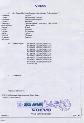

@qwertzmax in den zu meinem V70 aus 2007 gehörenden Papieren steht für jede Reifengröße - Min 91V. Weil ich keine Lust mehr auf Reifenwechsel (Oktober - Ostern) hatte ich vor einiger Zeit auf Ganzjahresreifen umgestellt. 205/55 R16 94V, MICHELIN Cross Climate+ XL, Reifen, montieren und wuchten hat zusammen rund 400 Euro gekostet. Gekauft hab ich bei reifencom.

Moin qwertzmax,
da gabs hier schon ellenlange Threads zu. Volvo hat damals aus Vereinfachungsgründen alle Fahrzeuge auf W homologisiert.
Es gibt ein PDF mit Freigaben für die unterschiedlichen Modelle sowie Alufelgen. Darin steht, dass auch 90V freigegeben ist. Such Dein SWXX?? Modell in der VIN und dann in der Liste, dann hast Du die Freigaben. Bei meinem steht z.B. SW65P2. Siehe Anhang
Dann gibt es eine Vorschrift, welchen Tragfähigkeits- und Geschwindigkeitsindex ein Reifen haben muss, um verwendet werden zu dürfen. Dazu gibts z.B. von GTÜ auch ein PDF von 2021. Anhand Formeln wird errechnet, was mindestens nötig wäre.
Neu: https://www.gtue.de/fm/873/gtue-informativ_reifen.pdf
Alt: https://www.motor-talk.de/.../Attachment.html?attachmentId=716171
Mit den PDF ist es bei der letzten HU problemlos möglich gewesen, den Prüfer davon zu überzeugen, dass meine 90V Reifen legal sind. Ich könnte sie sogar eintragen lassen, sagte er.
Aus genau diesem PDF habe ich auch meine o.g. Information.

Super, danke für die ausführliche Hilfe. Werde mir das mit der Fahrgestellnummer anschauen und evtl. auch nochmals bei der Eintragungsstelle nachfragen. Danke!!

Was mich wundert: ein Volvo aus dem Jahr 2001 mit 120 Ps und max. 205 km/h soll mit Reifen-Geschwindigkeitsindex "W" gefahren werden, ein Volvo aus dem Jahr 2007 mit 163 Ps und max. 210 km/h benötigt hingegen nur den Index "V".
Irgendwie merkwürdig 😕.
Volvo V70 II Reifengrößen
