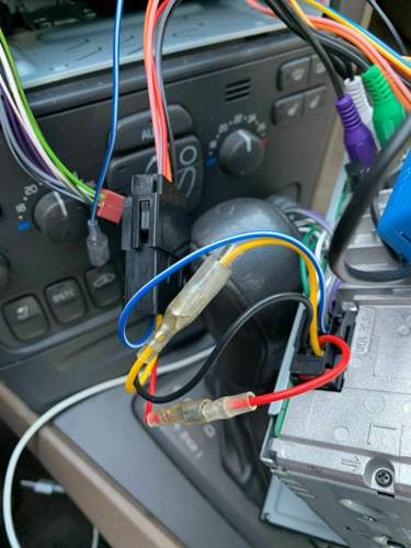

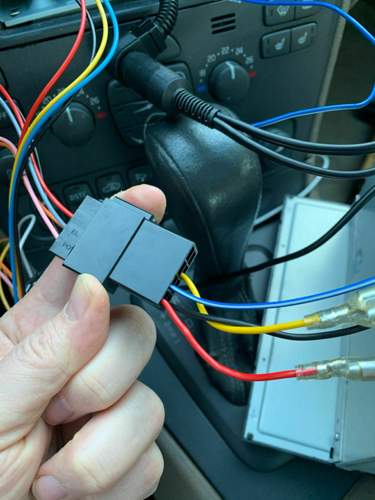

Elektrischer Anschluss
Für den elektrischen Anschluss werden natürlich Adapter (normalerweise auf ISO) benötigt. Die bekommt man problemlos zu kaufen. Zu beachten ist hier nur, dass der Antennenverstärker weiterhin Strom benötigt. D.h. Pin 5 vom ISO-Stecker sollte an Pin A9 des Volvo-Steckers angeschlossen sein.
Steckerbelegung ISO: http://de.wikipedia.org/wiki/ISO_10487
Steckerbelegung Volvo: sh. angehängtes Bild (Steckerbelegung AUM)
Falls ein Volvo-Verstärker verbaut ist, wird ein Adapter von Cinch auf DIN 6-polig benötigt. Die Belegung ist auch im angehängten Bild zu finden. Wichtig ist hier auch, das Pin 6 (Control signal amplifier) an den Schaltausgang (ISO-Stecker Pin 5) des Radios angeschlossen wird. Die Adapter dürfte es auch fertig geben, hier natürlich prüfen, ob sie auch korrekt belegt sind.
Für das Dimmen der Radio-Beleuchtung ist der einfachste Weg, ein Kabel vom Sicherungskasten (der links am Armaturenbrett) abzuzweigen. Mit diesem Adapter geht das gut, einfach anstelle der Sicherung vom Standlicht einstecken (bei mir 30 und 31). Die zusätzliche Leitung ist auch extra abgesichert, hier reicht eine 1A-Sicherung vollkommen aus. Man muss nur etwas vom Plaste des Sicherungskasten entfernen, da der Adapter etwas zu groß ist.

nächste Baustelle:
der Anschluss des Radios zieht irgendwie Dauerstrom so dass die Batterie leer ist.
Meine Vermutung:
Ich habe den Verstärker falsch angeschlossen
Wo habt ihr den Stromanschluss für den Verstärker angehängt?!
An den meisten Zubehör Radios gibt es ein Blau/Weißes Kabel mit der Aufschrift REM. Wenn nicht dann an Gelb vom Radio, Memory 12+
@owl-schwede schrieb am 9. März 2021 um 09:48:35 Uhr:
oder auch nur blau. Gern mit der Bezeichnung ANTenne.
War mal ursprünglich dafür gedacht, die elektrische Antenne rausfahren zu können, wenn das Radio angeschalten wird.
Jetzt dient es hauptsächlich dafür, den Verstärker anzuschalten.
Stimmt, hast recht Frank.
@BlueSin schrieb am 8. März 2021 um 18:36:55 Uhr:
Meine Vermutung:
Welcher Verstärker? Wie hast du ihn denn angeschlossen? Was bezeichnest du mit "Stromanschluss"?
komm erst heute dazu das ganze Kabelding einmal anzusehen.
Am Radio gehen raus:
gelb
rot
schwarz
blau/weiß
das ganze geht in die box von acv, typ 42cx401
Von der Box geht Stecker grün zum Auto
Unser blau/weißes Kabel aus dem Radio geht als graues Kabel welches direkt in den grünen Stecker geht welcher an die Kabel vom S60 gehen.
Der Pin geht dann ebenfalls in den blau/weißen Stecker im Auto.
Nun das komische:
Das Kabel für die Lautsprecher (4x Cinch auf DIN) hat ebenfalls ein blau-weißes Kabel.
Was ich bisher getan hatte:
Dieses Kabel an Strom gelb gesteckt was ergo die Batterie leer saugt
Und ohne Anschluss des Kabels kommt kein Ton.
Wo schließ ich nun das blau-weiße Kabel an?!
+2
@BlueSin schrieb am 12. März 2021 um 17:53:30 Uhr:
Nun das komische:
Du hast damit den Verstärker dauerhaft eingeschaltet. Logisch, dass die Batterie dann leer wird. Das Kabel aus dem Vorverstärker-Adapter (blau/weiß) muss mit an das entsprechende Kabel (blau/weiß), das aus dem Radio rauskommt. Das ist Pin 5 am ISO-Stecker:
https://de.wikipedia.org/wiki/ISO_10487
. Die vorhandene Verbindung muss aber bestehen bleiben, die versorgt den Antennenverstärker mit Strom.
@rille2 schrieb am 12. März 2021 um 18:05:40 Uhr:
Nun das komische:
Du hast damit den Verstärker dauerhaft eingeschaltet. Logisch, dass die Batterie dann leer wird. Das Kabel aus dem Vorverstärker-Adapter (blau/weiß) muss mit an das entsprechende Kabel (blau/weiß), das aus dem Radio rauskommt. Das ist Pin 5 am ISO-Stecker: https://de.wikipedia.org/wiki/ISO_10487. Die vorhandene Verbindung muss aber bestehen bleiben, die versorgt den Antennenverstärker mit Strom.
Das blaue/weiße aus dem Radio geht ja in den schwarzen Stecker und wird als grau dann weitgereicht. D.h. ich knips den Stromstecker vom Kabel ab und verbinde die beiden Kabel mit nem Stromdieb?
Ja.
top! Der Nachbar hat welche und bringt mir 1-2
Frage:
Würdest Du den Stromdieb in der Verbindung radio > acv einbauen also in das blau-weiße oder nachher in das graue sprich blauer kreis oder gelber kreis?
.jpg
