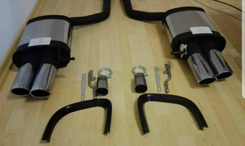

Hallo Gemeinde.
Hab wiedermal ne Frage und hoffe ihr könnt mir helfen.
Ich habe vor, mir eine Fox Auspuffanlage zu holen.
Nun habe ich das Problem das die Anlage nur mit Doppelrohre Hergestellt wird.
Wie bekomme ich am besten den Stoßstangenausschnitt hin ohne das es laienhaft aussieht.
Oder habt ihr eine gute Alternative zu Fox?
Ich möchte nicht das der Dicke brüllt sonder nur unter last seine Kraft hören lässt.

Alternative: S8-Anlage ab Kat und die Klappensteuerung nachbauen. Die ist bei geschlossenen Klappen leise und mit offenen Klappen... joa, hört man. Da Audi-Nummern drauf sind sollte es auch keine Probleme bei Kontrollen geben.
Wenn du die Ausschnitte sauber haben willst....nimm eine S8-Schürze.
Welchen Motor hat dein A8?
.....hab ich mit ner fetten ABT Anlage Edelstahl - ESD, anderer Aufbau innen und mit 4 Rohr 90 mm each Top verchromt. Weniger Abgsgegendruck :-) Geiler Sound, optisch Top, aber schon fett, fast schon grenzwertig, aber mir egal, Klang ist mir wichtiger und mehr Durchgang. Hat sich voll gelohnt.

Wo hast du die Blenden für die Ausschnitte herbekommen?
die gab es bei denn Endtöpfen von ABT dabei
@Lagunafalk schrieb am 6. Februar 2020 um 22:07:05 Uhr:
Ich kann die Schablonen von der ABT Anlage besorgen. Weiß aber nicht ob die endrohre da gleich sind zu der Fox anlage.
Leider stellt ABT keine Anlage für meinen her.
Bei Fox sind die Rohre etwas versetzt
