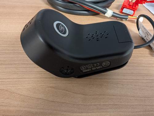

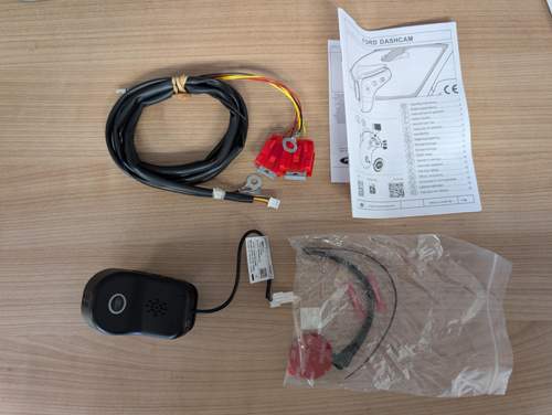

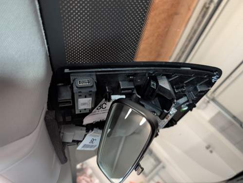

Soeben die Original Ford Sync 4 DashCam eingebaut
- TN: 2730087
Man benötigt ca 2h mit allem drum und dran. Funktioniert stand jetzt mal recht simpel und einf. Passt für mich stand jetzt.
Habe ein paar Bilder und ein App-Link Video (für mich ein + Punkt der Original Cam) hochgeladen. Vielleicht gibts mal noch ein Update, dass man auch zumindest die Bilder auf dem Monitor im Auto anschauen kann und nicht nur auf dem Handy. Aber so was bei meiner alten Cam im Cupra auch, sprich jammern auf hohem Niveau

ich finde leider keine Bilder zum Anschluss der Kabel, im Video ist auch nichts ...
__> Original Anleitung verwenden, dann klappt, achtung Dauerplus und Zündungsplus mussten bei mir getauscht werden im Stecker (Ist aber beschrieben in der Anleitung)
meinst Du diese Anleitung https://...ford.palmerhargreaves.com/.../SKKU4J-10F867-AD.pdf ?
da gibt es leider keine Beschreibung für den NXN Einbau
ich war heute beim FFH und der hat fast 2h an dem Elektroanschluss gedoktort (zu einem sehr smarten Preis). Die Kamera hatte ich bereits vorinstalliert und bin froh dass ich mich nicht selbst an der Elektrik versucht habe.

Das ist die Originale Datei auf den TC reduziert
diese ist im Anhang, damit habe ich die Cam selber m,ntiert und ohne Probleme selber innerhalb von 2h angeschlossen
das ist die Inst Anleitung (wird mitgeliefert). Die Bedienungsanleitung gibts leider nur in der App ...
