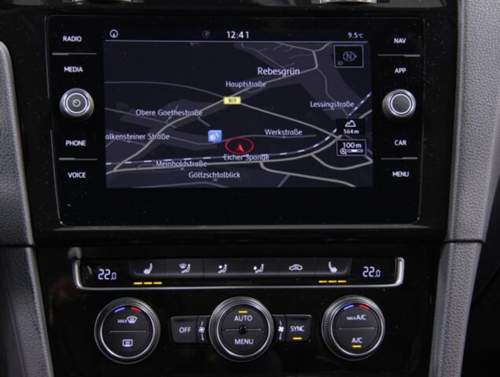

Ich verfüge über das Discover Media-System (siehe Bild).
System in meinem Golf

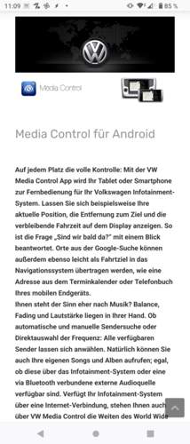

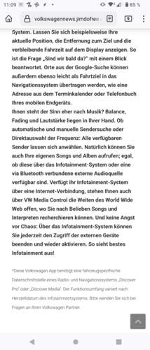

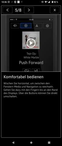

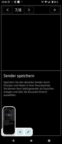

Ich habe Media Control seit Jahren, die App ebenfalls installiert und das Ganze nicht einmal getestet.
Die Einführungssequenz der App suggeriert tatsächlich, dass Zielauswahl und -übernahme damit gehen, auch "Musikauswahl". Von App Connect ist da an keiner Stelle die Rede.
Müsste vielleicht tatsächlich mal jemand am Auto testen.
(Reihenfolge der Screenshots beim Upload leider von MT bunt gemischt.)
