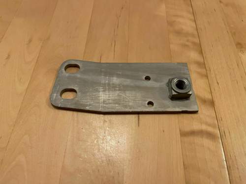

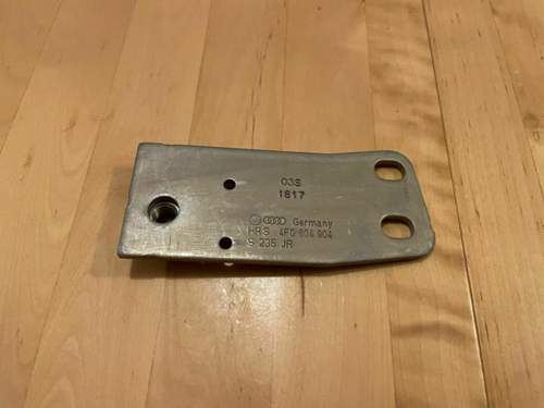

Nun kommt die Sache mit der neuen Mutter für das neue Loch. Die Mutter ist auf eine Platte gschweißt und muss oberhalb des Auspuffs an den Träger genietet werden. Die Löcher für die Nieten sind auch vorhanden.Die eine Seite habe ich erst genietet und dann die Schraube reingedreht. Durch das Nieten lag die Schraube aber nicht mehr paralel zum Träger und ich musste die Platte mit dem Hammer bearbeiten um die Schraube anzusetzen.
Bei der aderen Seit habe ich erst die AHK und die Schraube auf die Mutter gedreht. Dafür musste ich jetzt die Nietn reinklopfen .
Das Nieten hat gar kein Spass gemacht. Ich musste den Auspuff ein wenig nach außen drücken und dann mit dem Fuß so weit es geht nach unten.Jetzt hat man so viel Platz dass mann die Popnietenzange bedienen kann.

Die Platten sehen mittlerweile anders aus, zumindest wenn man sie wie ich nach Teilenummer bestellt. Passt aber trotzdem.

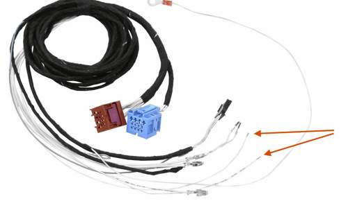

ich möchte an einem A6 4F eine Anhängerkupplung nachrüsten und schwanke dabei zwischen gebraucht schwenkbar mit Kufatec-Kabelsatz oder neu Westfalia abnehmbar.
Meine Entscheidung ist maßgeblich davon anhängig, ob der originale Kabelbaum angeschnitten, geöffnet oder getrennt werden muss.
Beim Kufatec-Kabelbaum sehe ich auf den Bilder (siehe Anhang) 2 Drähte ohne Kabelschuh. Da gehe ich davon aus, dass diese am Originalkabelbaum angelötet werden müssen.
Beim Westfalia-Nachrüst-Kabelbaum habe ich gelesen, dass kein Eingriff in die originalen Kabel gemacht werden muss. Er wird wohl nur durch umpinnen hinzugefügt.
Kann das jemand bestätigen?

Wenn du möglichkeit hast, nimm den von Westfalia. Ich musste nur umpinnen beim Westfalia Kabelbaum.

Kabelsätze aufschneiden muss man soviel ich weiß aber auch nie, egal ob man original oder Westfalia nachrüstet. Maximal in ein zwei Steckern etwas nachpinnen und dann eben das Zusatzsteuergerät.
Da ich AAS und ACC hatte, konnte ich nur mit originalem STG nachrüsten, hatte aber eine Westfalia verbaut, hat wunderbar funktioniert und war natürlich top in die Elektronik integriert.
Also ich habe ja auch ein AAS verbaut. Das Westfalia Steuergerät ist exakt dasselbe wie das originale bei Audi bis auf das die die original Teilenummer unleserlich gemacht wurde. Außerdem lässt sich das von Westfalia(Original) perfekt in das Canbus System integrieren, sprich, wenn du es codierst hast du keine Fehlermeldung im Gateway das keine Kommunikation zum AHK Steuergerät besteht. Ich hatte das bei meinem ersten A6 4F, weil ich ein Aftermarket Steuergerät von Trailtec hatte.
@ andykotov: Danke, da hilft mir sehr weiter. Westfalia funktioniert also offenbar ohne Kabel anschneiden.
@ quattrofever: Danke. Nachpinnen macht mir nichts aus. Mir geht es rein darum, ob originale Kabel angeschnitten oder z. B. mit Stromdieben angefasst werden müssen. Da scheinen mir die 2 Drähte im Foto danach zu schreien. Weißt du da mehr?
@ lippe1auto: Danke für dein Angebot. An die Anleitung von Kufatec komme ich leider nicht ran. Sie wird erst nach dem Kauf freigegeben. Sonst wäre mein Problem gelöst. Hast du zufällig eine? Kufatec sagt, dass an originalen Leitungen abgriffen werden muss.
Ich verstehe einfach nicht, weshalb das bei Kufatec so sein soll und bei Westfalia nicht. Das sind doch grob gesagt dieselben Kabelbäume.
