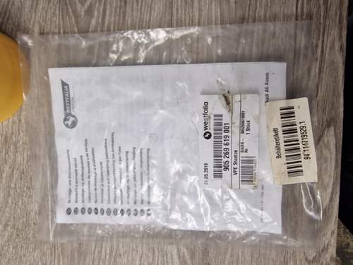

Hat von euch jemand schon einmal diese Stütze für den Stoßfänger verbaut? Normalerweise stützt sich der Stoßfänger ja auf den Prallträger. Der enfällt ja. Diese Stütze muss man separat bestellen. Falls jemand diese auch verbauen will habe ich 2 Fotos angehängt.
