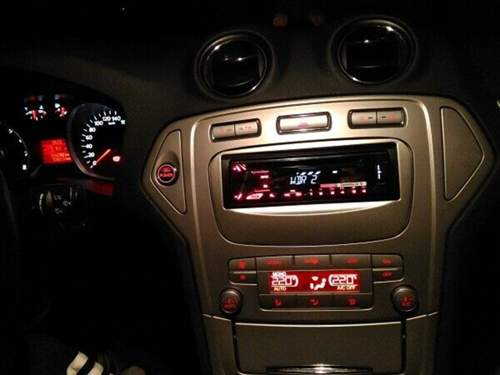

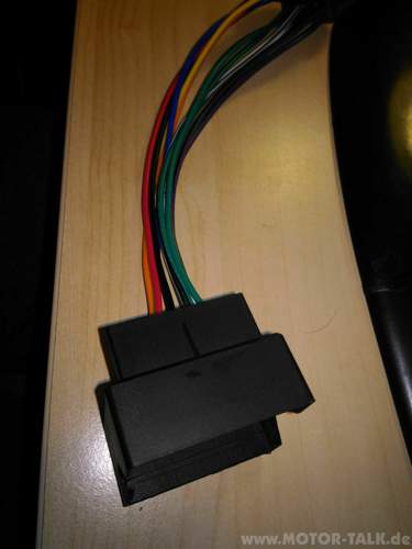

Hallo an alle,
jetzt bin ich wieder mit der Frage🙂.
Möchte einfaches Radio mit USB etc. einbauen. Heute ist das Radio angekommen. Nach dem Anschluss zeigt das Radio kein Lebenszeichen🙁.
Liegt es an der Besonderheit des Radioanschlusses meines Mondeos oder ist das Radio kaputt?
Ich habe eine Blende geholt mit einem Ford Adapter. Alles Kabel stimmen überein ausser orange. Kann es eine Ursache sein oder liegt es(wie ich jetzt gelesen habe) an CAN Bus, das eventuell im Auto vorhanden ist. Bisher hatte ich sowas nicht🙁

du brauchst sehr wahrscheinlich einen can bus adapter. sonst bleit es dunkel.

Was meinst du mit dunkel? Bleibt Radio dunkel, aber spielt oder bleibt aus? So einen Adapter habe ich mit der Blende bekommen

Das Zündung an Signal kommt über Canbus. Ohne geht es nicht. Habe gerade ein umgekehrtes Problem...ein FX in den MK3, da fehlt der Canbus...

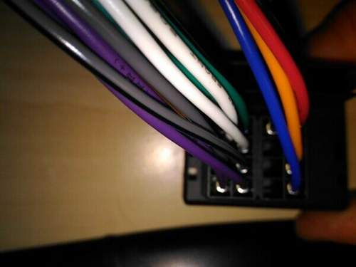

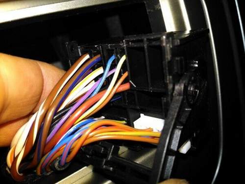

Der Stecker im Auto hat auch eine andere Belegung.
Bild-3
Wenn Du Dir die Kosten sparen willst:
Du kannst auch einfach vom Zigarettenanzünder ein Kabel an den "Zündungsplus"-Eingang des Radios legen. Dann geht das Radio bei Tür auf an und ~12...15min nach dem Zuschließen wieder aus.

Und Frage zum Anschluss an Zigarettenzünder: wo komme ich mit weniger Aufwand an Strom? Am Zigarettenzünder selbst oder Sicherungskasten oder...
Deswegen, immer Hände am Lenkrad.
Gehst am besten hinter der Blende an das pluskabel des Zigarettenanzünders.
Magic...Dreimal die Blende angenommen, an Plus angeschlossen, alles prima...bis alles wieder zusammengebaut. Dann kein Plus mehr. Bei der letzten Suche nach Plus ist die Alarmanlage ausgelöst worden ist. sogar zweimal🙁. Jetzt erstmal Pause🙂
Also, war die Sicherung durch..Jetzt funktioniert es. Das, dass es an bleibt gefällt mir nicht ganz, aber mehr kann ich erst nichts machen. Wenn ich die Blende abnehme, geht das Radio aus?
