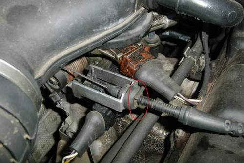

- 2 - Hin und wieder meine ich, das der Gaszug"klemmt". Wenn ich an der Ampel im Leerlauf stehe liegt die Drehzahl dann bei 2000 und sinkt wenn ich die Kupplung leicht kommen lasse. Kann ich das einfach beheben durch irgendwo schmieren??? Oder ist das ein tiefgreifenderes Problem?

Zu 2. würde ich mal den Leerlaufsteller genauer unter die Lupe nehmen.

Dann nochmal zu 2, ich habe heute mal wieder in den Motorraum geschaut und mr ist aufgefallen das der Gaszug nicht ganz am Anschlag saß. Also nicht so wie eingekreist auf dem Foto sondern 6 Steckplätze vorher. Kann das mit dem Klemmen daher kommen? Außerdem nimmt er das Gas logischerweise viel früher an.

Gaszug
Zu 2: Mal die Stecker abziehen, und alles sauber mit Bremsenreiniger spülen. Der etwas lose Gaszug hat sicher nichts mit dem Problem zu tun! 😉
