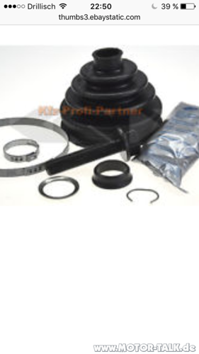

Hallo flesh-gear,
was genau meinst du mit der Hülse?
Ich habe heute die Welle ausgebaut und den Faltenbalg auf der Radseite geöffnet. Der Sicherungsring war noch i.O. aber eine "Hülse" konnte ich da nicht finden. Lediglich 2 Tellerringe waren noch drin.
Auch in dem Set von Bilstein waren nur diese Teile vorhanden. Fehlt bei mir noch was?

Falsch. Die Antriebswelle darf man nicht mit der Hand verschieben und aus dem Radlagergehäuse ziehen. Den Ausgleich mit Getriebeseitig das Tripodegelenk.
Ansich sollte eine Kunsstoffhülse zwischen Anschlag Welle und Gelenk sein. Vor der Hülse ist dann noch eine Federscheibe.
Raus ziehen lässt sich die Welle nicht. Ich musste sie mit einer Schraube raus drücken.
Könnte es dann also an der fehlenden Hülse liegen?
