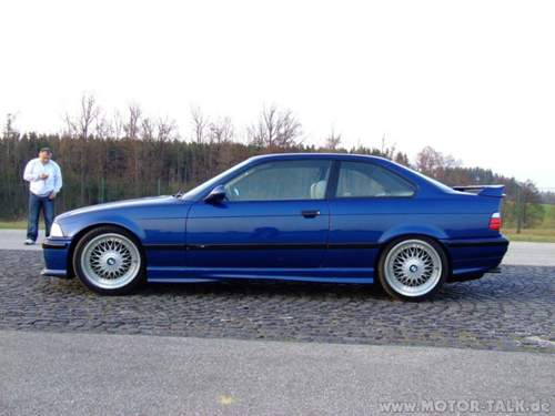

Hi Leute,
so mein Auto befindet sich gerade beim Lackierer zum kleinen Lifting;D(Rost entfernen). Ich schaue jetzt schon längere Zeit nach neuen Alus für den nächsten Sommer und dank Vladiii (vielen Grüße an dieser Stelle...xD😉...hab ich mich total in die Styling 5 verguckt.
Styling 5
Ich würde natürlich gerne die 8x17 nehmen, da die eigentlich passenden für den e36 einfach durch das nicht bzw. kaum vorhandene Tiefbett kaum wirken.
Jetzt haben die ne ET von 20, da muss ja definitiv was an der Karosserie gemacht werden. Also zum bördeln,Kante umlegen wäre ich ja bereit allerdings die Karosserie rausziehen würde ich nicht wollen.
Ich hatte gedacht auf die Felgen dann 225/45 17 oder 215/45 17 drauzumachen die beiden größen passen vom Abrollumfang her am besten zum Original (185/65 15). Hier ist die Abweichung halt am kleinsten.
Hat denn irgendjemand diese Felgen drauf und kann mir sagen was er an der Karosserie gemacht hat?

styling 5 ist schon mal ne gute wahl.
bei 215/45 17 reeicht kante umlegen (vorne kann so bleiben!)

-> Phil : hast du vorne bei dir nichts gemacht ? (8x18 ET20, 225/40 R18?)
Naja Vladiii...man könnte doch 225/45 17 bzw. 215/45 17 montieren oder?

nein vorne ist nix gemacht. bzw hätte nix gemacht werden müssen....(scheiß tüver meinte das schleift beim fahren..)
naja selbst bei 200 iner kurve schleift nix... am belch 😁 die rad haus schale ist schon bissel angeschliffen aber nur gaaanz easy.(irrelevant)
hinten ist gezogen (siehe bild) und keine federwegs begrenzer!
tüver meint aber ich muss hinten die schürze noch ca 4 cm raus ziehn 😰 ja ne ist klar^^
Okay...deine sind ja hinten auch 9 breit....die Styling 5 nur 8 da sollte es mit Kante umlegen/ bördeln ja reichen?!?!215er Pelle drauf und es müsste ruhe sein.
Oh man alles schwierig😉
Kanten umlegen/ Bördeln wär wiegesagt kein Ding....! Werde mal schauen was der Spaß so kostet!

8x17 ET20 hinten ohne ziehen?Keine Chance....
Ich hab 8x17 ET38 drauf mit 215ern,da is nich mehr viel Luft....das wird zu eng....aber mach du mal. 😉

Ich hatte mal kurzzeitig 8,5x17 ET41 mit 245/40 R17 hinten, und da war auch noch Luft. (Kante umgelegt). Kann es sein dass die Coupe/Limo Radläufe minimal anders sind? Oder hast du die Kanten noch "original"?
Ich fahre jetzt 8,5x17 ET41 mit 13mm Spurplatte/Seite, also effektiv 8,5x17 ET 28 mit 225/45 R17, und es schleift (sehr kleine Schleifspuren) nur bei absolut maximaler Beanspruchung (schnelle Kurvenfahrt vollbeladen), ansonsten gibts keine Probleme.
Hab mal in Photoshop rumgespielt, so könnte es aussehen (Anhang). Damals hatte ich Eibach Federn drin, 30/30.
