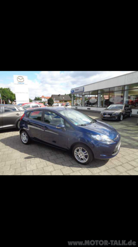

Moin,
habe heute für einen 2010er Fiesta Trend unterschrieben. 82 PS, 5-Gang-Männerschaltung 😉 mit 4 Türen und Klimaanlage. Sonst nix besonderes das Auto. AHK bekommt er noch vom FFH.
Bilder kommen nächste Woche nach der Abholung!
Pläne bis jetzt:
Lederlenkrad mit Tempomat nachrüsten - geht das einfach so oder müssen Strippen gezogen werden?
Ggf. mal ne Standheizung
Sonst nur pflegen und fahren. Ist ein stumpfes Vernunftsauto und soll zuverlässig und bequem sein. Viel Stadtverkehr und hin und wieder mal in die nächste Großstadt oder an die Ostsee.
Falls jemand nen Anfängertipp hat oder irgendwelche Besonderheiten an dem Auto die man wissen muss, freue ich mich über Antwort.
Bis dahin beste Grüße
Max
