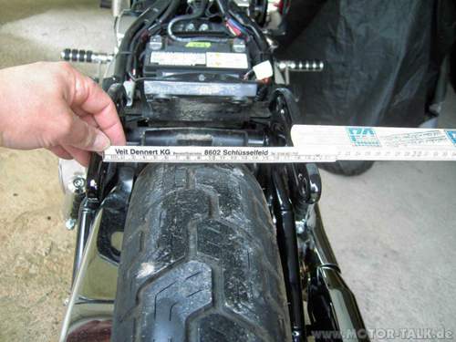

Habe mir vorhin mal die Sache genauer beäugt. Im beigefügten Bild ist zu sehen, dass der Reifen ca. 2 cm nach links versetzt eingebaut ist. Der Abstand vom Reifen zum Fender links ist etwa 2 cm, rechts etwa 3,5 cm. Der Abstand Reifen zur Schwinge ist jedoch genau anders herum ungleich. Rechts habe ich nur etwa 5 cm, links dagegen ca. 6,5 cm. Habe ich 'nen Knick in der Optik oder was?
Ist bei 'ner 2001er Softail das Pneu hinten wirklich versetzt oder ist das nur eine optische Geschichte?

Soderle, war mal eben messen in der Garage - da käme ja gut was auf mich zu, wenn ich einen 200er reinschnallen will! Pulley abdrehen lassen, neuen Ring aufpressen, 20mm Belt verwenden.
Ach ja, ein 7/8 Zoll Belt hat ja auch 22,225mm - ich denke aber die Zugfestigkeit kommt beim 20mm Belt über die Stärke und nicht die Breite, oder?
Rahmenausleger abschneiden und versäubern - nachlackieren! Hatte ich mich ja schon mit abgefunden, aber da kommt doch noch vieles mehr nach....!
Da nach wie vor das Ziel ist, so wenig wie möglich zu ändern, jedoch ein breiteres und mittig verbautes Pneu zu fahren, bin ich von meiner Corstellung etwas abgerückt.
Also, Sitzbank runter, Fender ab und messen, messen, messen!
Links habe ich 24mm Abstand Reifen - Rahmenausleger, rechts 32mm - also habe ich doch keinen Knick in der Optik sondern wirklich einen Versatz des Hinterrads. Womöglich auch die Erklärung des Rechtsziehens bei Freihandfahrt (anderer Fred).
Mit all dem Platz, den ich zwischen Rahmenausleger und eingeschraubten Serienfender (Muttern innen am Fender anligend) noch habe, sollte mit gutem Willen, etwas Luft links und rechts und einem mittig gespeichtem Felgenring etwa ein 160er Pneu gehen. Ist zwar keine 200er Pelle, aber schon mal etwas schicker als der Serien 130er! Laut Ludwig von Rothsee-Choppers soll auf die 3 x 16 Zoll Felge auch ein 150er Reifen möglich sein. Sieht aber dann doch eher wie eine aufgezogene Fleichwurst aus, oder?

Heya Wolfgang,
zu dem Bild was Du da mit gepostet hast - ist das die Originalhöhe der Softail?
Ich meine, die Rahmenausleger bei meinem Bock sind deutlich tiefer und näher am Reifen.
Habe mal ein Bild beigefügt - ist zwar eine andere Ansicht als bei dem Bild von Dir, jedoch sieht man, dass der Zollstock auf dem Reifen aufliegt und links und rechts an der Oberkante der Rahmenausleger anliegt.
Sollte das bedeuten, dass meine Karre ohnehin schon deutlich tiefer gelegt ist?

..."Links habe ich 24mm Abstand Reifen - Rahmenausleger, rechts 32mm"...
das relativiert sich aber alles, da es "nur" 4mm braucht, um das Rad absolut mittig zu haben. In Anbetracht der im Fahrzeugbau zulässigen Toleranzen eine nahezu vernachlässigbare Größe 😉 .
