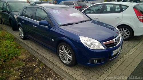

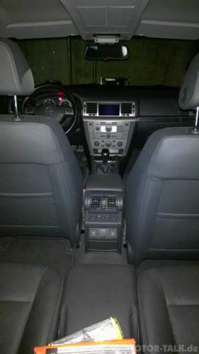

Zum Schluß noch 2 Bildchen.
Micha
Wp-20161002-001
Wp-20161002-006
