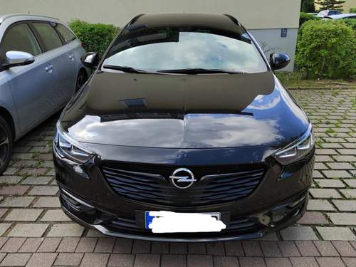

Hallo! Nach 5 Jahren Insi A wurde es ein B ST. Hab den 2.0 Diesel 4x4 mit 209 PS, EZ 20. Mal sehen, wohin die Reise mit dem neuen führt, zumindest die ersten Wochen waren durch viele nette Spielereien ganz angenehm.
Die erste Reise führte nach Dänemark, da habe ich die ersten Probleme mit dem Navi Pro festgestellt. Die Routenführung wird unterbrochen, fängt neu an. Dann setzt während der Navigation und Kartendarstellung die Audio-Wiedergabe aus, egal welche Quelle. Drückt man die Audio-Taste, kommt sofort die Wiedergabe zurück. Dann hat er für ca. eine halbe Stunde nach verlassen der Fähre das GPS nicht gefunden, auf der Rückreise nach D genauso. Trotz löschen der letzten Ziele erfasst er beim Start zu Hause die alte Position in Dänemark, dann braucht er eine Weile, bis er sich sortiert hat. Aber die Navigation hier ist genauso problembehaftet.
Reicht hier ein Update oder sind hier andere Probleme als Ursache bekannt? Habe nächste Woche einen Termin beim FOH, aber wenn hier schon Hinweise erfolgen ...
