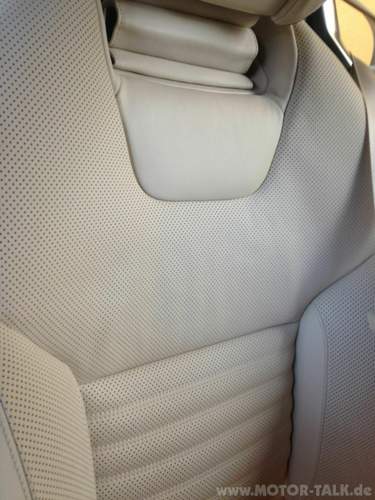

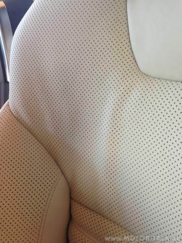

Hallo Leute,

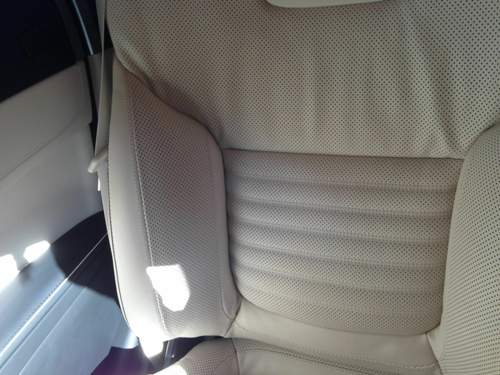

ich habe leider mit meinem neuen SL ein kleines Qualitätsproblem. Es geht um das Leder der Rückenlehne des Beifahrersitzes das unschöne Falten wirft. Am Anfang war es ziemlich übel, ich habe sofort reklamiert und nach viel hin und her wurde der Bezug ausgetauscht und das geschäumte Material der Rückenlehne erneuert (so wie ich verstanden habe). Nun sieht es viel besser aus und bei der Abholung dachte ich zunächst die Situation sei nun akzeptabel. Aber je mehr ich mir die Sache anschaue umso mehr denke ich dass mich das Ergebnis immer noch nicht überzeugt. Was meint ihr, bin ich hier zu sehr Perfektionist oder ist das weiter ein Reklamationsgrund? Wie würdet ihr reagieren?
Über alle Meinungen freue ich mich.
Gruss
Uwe

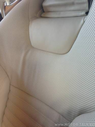

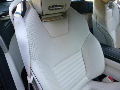

PS: Das zweite Bild zeigt den Fahrersitz an dem nichts auszusetzen ist.
Beifahrersitz (1/4)
Fahrersitz - ok!
Beifahrersitz (2/4)
+2
Hallo Uwe,
meiner Ansicht nach ist das ganz einfach: Du hast ein Premium-Produkt für gutes Geld gekauft (der R 231 ist ja kein Sonderangebot) und hast Anspruch auf eine perfekte "Ware". Das gilt übrigens auch für jeden anderen Neuwagen, aber bei dem von Daimler postulierten Qualitätsanspruch / Selbstverständnis ist es umso "schlimmer". Deine Bezahlung bestand ja auch nicht aus verknitterten DM-Scheinen (ich weiß, der Vergleich hinkt ein bisschen).
Lange Rede kurzer Sinn. Du bist nicht zufrieden und hast ein gutes Recht auf ein perfektes Auto. Hin und her oder analog klingende Aussagen, wie "Stand der Technik" würde ich nicht akzeptieren. Der Fahrersitz ist ja gut. Das bedeutet, dass es anders geht. Also das Auto hinstellen und die machen lassen, so lange, bis Du zufrieden bist....

So wie ich es sehe ist es ein Problem der Spannung. Das Leder ist nicht mit genug Vor-Spannung auf die Sitzschale aufgezogen und das verursacht die Dellen. Sicher sind in dem Sitz eine Menge Dinge verbaut (Luftkammern für die div. Komfortfunktionen) aber ich sehe da auch nicht unbedingt einen direkten Zusammenhang mit den Dellen (im Bereich der Dellen gibt es nichts anderes als das glatte Leder).
Gegenüber früheren Zeiten sind wohl einfach generell die Qualitätskontrollen lascher geworden. Der Sitz ist, wie vieles anderes auch, ein Zulieferteil - wird direkt ans Band angeliefert, verbaut und niemand schaut es sich nochmal an ...

Letztendlich gibt der Wagen zu einem Sattler, der festgestellt hat, dass zuwenig "unterfüttert" war.
Der Sattler hat dann zusätzlich Schaumstoff eingebracht, und das Leder mit nem Fön in Form gebracht.

für mich ist es wohl am Einfachsten, denn ich habe das gleiche Leder im R231 und die identische Farbe.
Nach nunmehr 4 Jahren und 26 TKm sehen meine Sitze noch glatter aus, als auf Deinen Bildern.
In etwa haben wir auch die gleiche Figur, somit führt auch eine Vermutung eines "Übergewichts" ins Leere...

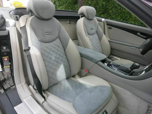

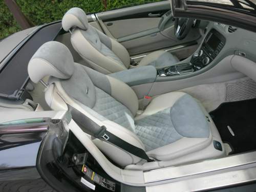

Also das ist doch quark
Ich habe meinen 500er absolut falten frei beziehen lassen und nur 1600.- dafür bezahlt
Das Leder war Mercedes Leder mit Alcantara ..
Also da war nicht eine Falte zu sehen auch nicht nach 9 Monaten
Ich bin 194 cm und wiege 100kg also auch kein Leichtgewicht
Ich bin überzeugt das es SL gibt die diese Falten nicht haben
Grüße Stefan

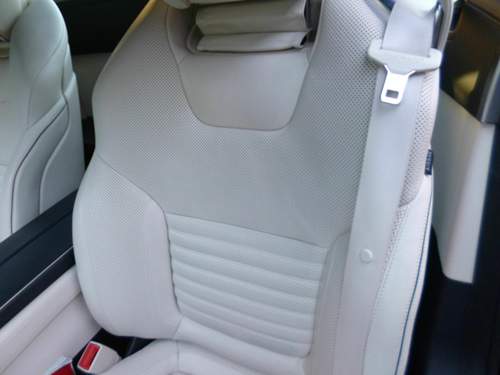

Hallo "Lederfreunde", hier nun meine Bilder von den Sitzen. Bild 1 der Beifahrersitz, Bild 2 - Fahrersitz.
Wie bereits geschrieben, nach über 4 Jahren.
Macht was daraus...
