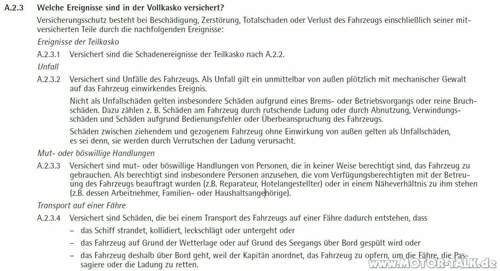

wenn ich das richtig sehe, dann gilt bei deiner Versicherung folgendes:
Unfall
A.2.3.2 Versichert sind Unfälle des Fahrzeugs. Als Unfall gilt ein
unmittelbar von außen plötzlich mit mechanischer Gewalt auf das
Fahrzeug einwirkendes Ereignis.
Nicht als Unfallschäden gelten insbesondere Schäden aufgrund eines
Brems- oder Betriebsvorgangs oder reine Bruchschäden. Dazu zählen
z. B. Schäden am Fahrzeug durch rutschende Ladung oder durch
Abnutzung, Verwindungsschäden, Schäden aufgrund Bedienungsfehler
oder Überbeanspruchung des Fahrzeugs.
Da stellt sich mir die Frage, ob beim TE-Schaden ein Betriebsvorgang oder ein Bedienungsfehler ursächlich ist.
Dann wäre deine Versicherung wohl auch für den Popo.

Unfall
A.2.3.2 Versichert ist ein Unfall des Fahrzeugs. Als Unfall gilt ein unmittelbar von außen plötzlich mit mechanischer Gewalt auf das Fahrzeug einwirkendes Ereignis.
Nicht als Unfallschäden gelten insbesondere Schäden aufgrund eines Brems- oder Betriebsvorgangs oder reine Bruchschäden. Dazu zählen z. B. Schäden am Fahrzeug durch rutschende Ladung
oder durch Abnutzung, Verwindungsschäden, Schäden aufgrund Bedienungsfehler oder Überbeanspruchung des Fahrzeugs und Schäden zwischen ziehendem und gezogenem
Fahrzeug ohne Einwirkung von außen.
Bei Pkw in OPTIMAL sind abweichend hiervon Schäden zwischen
ziehendem und gezogenem Fahrzeug ohne Einwirkung
von außen mitversichert.
Sehe ich nicht so.
Bei dem vorliegenden Schaden handelt es sichum einen Betriebsschaden, weil es bei reinen Kollisionen innerhalb eines Gespanns an der für den Unfallbegriff erforderlichen Einwirkung von außen mangelt (die Formulierung "gezogenes Fahrzeug" ist zwar unglücklich, meint aber Anhänger).
Bei Tarifen, bei denen die Gespanschäden nicht als Betriebsschäden gelten (neben dem hier von Talker55 genannten gibt es noch andere), wird der Schaden trotzdem von der VK erstattet.
Bei den meisten "normalen" Tarifen gibt es in diesem Fall nichts.
Das dürfte den meisten Besitzern von Fahrzeugen mit Anhängerkupplung nicht bewusst sein.
Schäden dieser Art passieren nämlich ziemlich häufig und sorgen regelmäßig für Unmut, wenn sie abgelehnt werden.

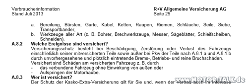

Hier hätte ich was.
... bei dem Pferd im Logo des Versicherers aus Münster, hätte man sich das fast denken können. 😁
Anhaenger
Die R+V Versicherungsgruppe bietet das z.B. unter dem Namen "Kasko-Extra" als Zusatzdeckung an.
Als Beispiel verlinke ich mal die Unterlage der KRAVAG, bei der R+V läuft es genauso:
KRAVAG KEX Info
und die R+V Bedinungen als Anhang.
Kex
