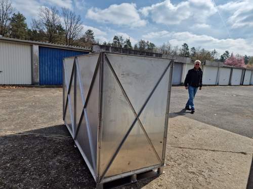

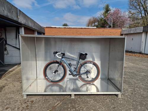

Anfang der 2000er war ich mehrmals mit meiner KTM in Thailand, Laos und Kambotscha unterwegs. Zuerst war Seefracht geplant, aber für Thailand erwies sich dann Luftfracht als praktikabler. Für den Seetransport habe ich eine (zu) große Transportkiste aus Alu gebaut. Die stand jetzt 20 Jahre in der Garage einer Nachbarin und wurde vergessen. Jetzt soll sie weg.
Maße Außen L: 240 cm B: 95 cm H: 150 cm
Innen L: 234 cm B: 89 cm H: 138 cm
Die Kiste hat Füße und kann mit einem Stapler oder Hubwagen bewegt werden. Sie ist in 6 Teile zerlegt platzsparend lagerbar.
Alle Teile sind miteinander verschraubt, dadurch ist der Kisteninhalt gut gegen Diebstahl gesichert.
Den Transport nach Bangkok habe dich damals selbst organisiert. Einen Spezialisten für Motorradtransporte gab es nicht. Ist aber gar nicht so kompliziert.
Wenn jemand Interesse an der Kiste hat oder Fragen rund um den Versand - bitte melden

Ich kann nicht erkennen, wie das Moped in der Kiste festgezurrt werden kann.
Die Kiste wurde noch nie benutzt. Die Ösen für die Spanngurte bringt man dort an, wo sie für das jeweilige Motorrad am besten passen.
