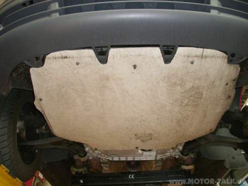

Wenn Du so etwas unterbauen willst, (zur Schonung Motor/Getriebe, gegen Dreck, Marder, Steinschlag) kein Problem. Hab ich auch schon 2 x TÜV bekommen. Marke Eigenbau (das Originale ist teuer und sehr dünn) Ich hab da ne Schablone aus Pappe angefertigt, dann aus stabiler 3 mm Kunstoffplatte ausgeschnitten, und an den Originalen Gewinden befestigt. Bau das Ding unter, schwarz anmalen, wenn überhaupt, fällt es beim nächsten TÜV auf oder nicht.
Der Fußgänger, den ich überfahren sollte, würde sich freuen, da eine glatte Fläche, und könnte sich nicht, an der Ölwanne oder Getriebe stoßen 😁, was noch schlimmer wäre.
th
Abdeckung-unter-motor-und-getriebe
Mir ist immer noch nicht klar welchen Zweck das haben soll?
