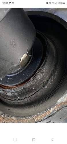

Du hast jetzt nur die Halterung des Lagers getauscht? Das alte Lager ist drin geblieben?
hier mal ein Foto von einem verschlissenen Serien-Mittellager der Kardanwelle.
VG
Serien Mittellager verschlissen

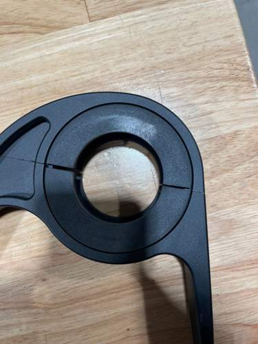

Das Mittellager alleine kannst du nicht tauschen.
Hier ein Video vom Tuner bei dem ich das gekauft habe.
https://youtu.be/ivgQX-oz3Bo?si=pH9rZThUi2eWOoeR
Du schneidest das Gummi zurück und setz das neue Mittellager drüber.
Das Problem ist das Gummi, welches sich abnutzt und wodurch das Geräusch entsteht.
Durch das neue Mittellager hält alles wieder wie es soll.

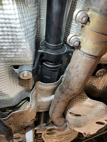

Ok, also wenn ich das richtig verstanden habe, du hast eine " neue Kardanwelle " gekauft und zusätzlich die Halterung?
Kurz gesagt, Welle neu, dadurch Lager neu, Halterung Upgrade, Geräusch ist Geschichte.
Sicherlich langfristig die beste Lösung.
@ScheiberAndreas
es wird dafür keine neue Kardanwelle benötigt.
Es wird nur ein neues Mittellager mit Halter, für die bestehende Kardanwelle ausgetauscht.
In dem youtube Video oben von 20savad02 wird alles genau gezeigt und erklärt was gemacht werden muss, um das neue Mittellager an die bestehende Kardanwelle zu verbauen.
Für das passende Mittellager, evtl. vorab mal bei denen anrufen.
Gibt verschiedene Mittellager für den B9.
Je nach Motorisierung und Getriebe.

Ich glaube, wir reden hier ein bisschen aneinander vorbei...
Es wird nur die Halterung des Mittellagers getauscht - das Lager an sich bleibt an der Kardanwelle, da nicht austauschbar. So wird eher ein Schuh draus.
Genau so wie Bluesky007 und spurer schreiben, Kardanwelle bleibt und nur das Mittellager wird getauscht.
Schreib sonst LFX Tuning mal an, geht auch über WhatsApp.
Die haben einen super Support.

meine frage ist
die Halterung des Mittellagers kann getauscht werden OK
Gibt es das Lager an der Kardanwelle nicht zu kaufen? Oder kann man es gar nicht tauschen
Man kann das nicht tauschen.
Du musst die komplette Kardanwelle neu kaufen.
@20savad02 schrieb am 28. Januar 2024 um 08:09:48 Uhr:
... nur das Mittellager wird getauscht.
Du schreibst es ja schon wieder falsch! Es wird kein Mittellager getauscht sondern nur die Halterung. Deshalb ist doch hier die ganze Verwirrung!
Ein Lager sitzt direkt an der Welle.
Und weil an der Kardanwelle die Enden dicker sind als die Stelle wo das Lager sitzt, kann das Lager nicht über die Wlle herausgezogen geschweige denn draufgeschoben werden...
Danke @spuerer genau das wollte ich wissen
ich lag also mit meine Vermutung richtig . sehr blöde gemacht 😠
für ein Lager das 10-20 Euro kostet, muss man die komplette Kardanwelle wechseln😕
Hi zusammen es gibt Neuigkeiten.
Ich wusste nicht was ich machen sollte, neue Kardanwelle , oder LFX Tuning Halterung.
Nach einem Gespräch mit Mechaniker in VW Werkstatt, der sich das Geräusch auch anhörte, entschieden wir die Kardanwelle zu tauschen.
Das Geräusch ist nun weck, juhuuu.
Interessant ist die alte Welle. Sieht aus wie neu, der Gummi vom Lager hat keine Risse, kein Verschleiß erkennbar. Aber das Kugellager auf der Welle hat gegenüber dem neuen Kugellager leichtes Spiel.
Nun meine Vermutung:
Das alte Kugellager mit Spiel kommt ab einer gewissen Umdrehung in eine Resonanz, begünstigt durch die sehr weiche Lagerung, Gummi, vom original Halter.
Diejenigen, die die LFX Tuning Halterung verbauten, haben das Geräusch ja auch nicht mehr.
Vermutlich durch die viel härtere Lagerung, härter Gummi, die eine Resonanz nicht zulassen.
Wie gesagt vermutlich.
Hauptsache das Geräusch ist Geschichte.
