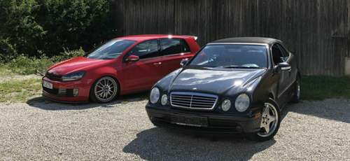

ich bin seit kurzem stolzer Besitzer eines 430er Cabrios. Außer meinem W163 war kein Auto bisher auf Serienhöhe und das wird auch beim Cab so bleiben. Allerdings tue ich mir schwer mit der Entscheidung ob ProKit oder Sportline. Entweder fange ich mit kurzen Federn und hohen Gummis an oder mit langen Federn und kurzen Gummis.
Stand schonmal jemand von euch vor der selben Problematik? Das Cab soll seinen Schiff-Charakter nicht verlieren und halbwegs gemütlich bleiben. Ich habe keine Lust auf den Puffern zu hoppeln. Bei den Sportline schaut es schon ein bisschen danach aus, dass (vor allem beim schweren 430er) eigentlich kaum Federweg übrig bleiben kann. Allerdings schaut mein Golf auch so aus und der fährt dank einem tiefem KW V3 sehr gut :P
Felgen sind derzeit Originale 8x19 oder 9x19 Zoll AMG mit einer ET in Richtung 38 geplant.
Egal in welche Richtung euer Rat geht, ich liefere auf jeden Fall einen ausführlichen Erfahrungsbericht 🙂

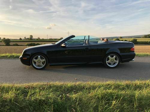

Wow. Spannend. Und vielen Dank für die Infos. Ja dann ist es wohl wirklich so ein Mittelding zwischen AMG und Standard. Man darf bei mir aber auch nicht vergessen, dass ich aus dem Golf ein extratiefes Fahrwerk mit Rennsport Genen gewohnt bin :P Er fährt auf jeden Fall so komfortabel wie erwartet und deutlich sportlicher als gedacht. Habe weitere 200km später nochmal Bilder gemacht. Ziel war, dass das Auto (am Schweller) gerade steht. Das passt gut so.
Da er die Tieferlegung so gut verkraftet hat, habe ich für vorne jetzt noch 1er Gummis bestellt. Je nachdem, wie es mit den 19ern passt, kommen die ggf. am Freitag noch rein.

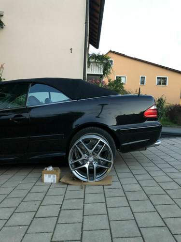

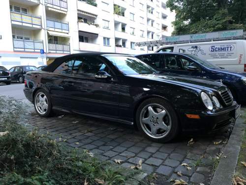

Gerne Meinungen zu den Felgen. Neue Originalfelgen auf alten Autos finde ich grundsätzlich ziemlich cool. Sind 2020er AMGs vom GLC. Ob es bei der Kombination dann bleiben wird, muss ich sehen. Jedes meiner Autos bisher hatte mindestens 3 Sätze Räder.
@reggaeman schrieb am 13. Sept. 2021 um 20:8:00 Uhr:
Bekommst die eingetragen? Hatte da mit 17" von der S-Klasse keine Chance. Fehlender Impact Test.

Das stimmt nicht. Bei mir im Schein sind 3 Sätze Felgen inkl. Federn und Spurplatten eingetragen ohne den Hinweis Sommer- oder Winterräder.
Also bisher waren Eintragungen dieser Art kein Thema. Habe mir bei Mercedes eine Typenzuordnung geholt (zu welchem Auto gehört die Felge) dann hat der Prüfer die Achslasten verglichen. Das sollte beim GLC gut passen, der ist immer schwerer als ein CLK Cabrio und dann wurden die Felgen (Einzelabnahme) eingetragen.
Das mit dem Austragen habe ich ja noch nie gehört. Da kommt eine zweite Seite an den Fahrzeugschein und fertig. Der CLK braucht durch die Vollabnahme nach Import schon fast eine dritte 😁

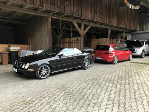

Räder sind drauf, hinten mit 20er Distanzen. Ich kann das als derjenige, ders bezahlt und ausgesucht hat jetzt nicht wirklich objektiv beurteilen aber ich finde die Kombknation aus Felgen und Fahrwerk ganz schön geil :P
