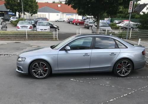

Hier mit Gewindefahrwerk Street Comfort.

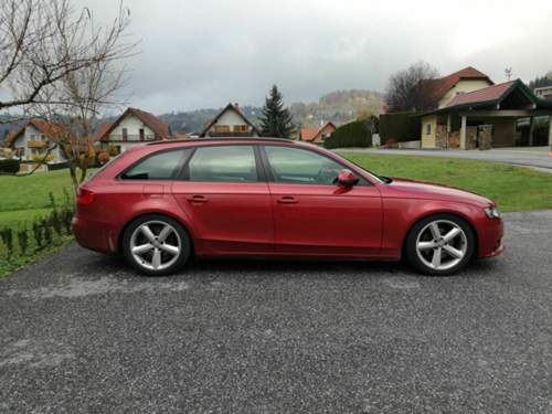

Mach doch mal bitte ein Bild rein von deinem S-Line.
Muß mir das mal ansehen 😉
Habe gerade nur das auf dem Handy
So, meiner ist nun noch mal deutlich runter gegangen, bin jetzt ca. 1000km mit dem neuen Fahrwerk gefahren.
Wenn das so weiter geht muß ich noch einen Höherlegungskit einbauen^^.
Soo tief runter wollte ich gar nicht.
Va 33,4cm
Ha 34cm
Das sieht schon besser aus, und die Maße passen auch.

@Crackerjack79 schrieb am 9. November 2017 um 14:58:57 Uhr:
Comfort?
Pumpst du den erst hoch bevor du losfahren kannst? 🙂

@Arpaio schrieb am 10. November 2017 um 13:35:33 Uhr:
Comfort?
Ich habe auch das KW Street Comfort drin, es fährt sich deutlich angenehmer als wie das Audi Sport- oder S-Line Fahrwerk.
Der Verstellbereich liegt bei 5-45mm, von daher ist der gar nicht so tief.
Ja dem muss ich zustimmen. Habe es 8 von 12 Clicks weicher gemacht. Fährt sich super vor allem auf der Autobahn.
