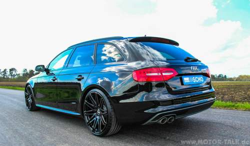

In unserem A5 haben wir die neuen Gewinde-Federn von Eibach und die gibt es auch für A4. Da hier immer das Duell ist ob Pro Kit oder Sportline ist das eine gute Lösung. Sind comfortabel wie immer Eibach Federn sind, aber kann man die Optik wie er stehen soll justieren. Habe dazu das geöffnet https://www.motor-talk.de/.../...dern-und-20-zoll-felgen-t6326759.html
209170653-w988-h579
Die Eibach Gewindefedern sind aber nur hinten verstellbar und vorne fix, oder gibt es mittlerweile neuere?
@Mick_70 schrieb am 21. April 2018 um 12:37:15 Uhr:
Wird der wirklich so tief mit den Gewindefedern? Kann man vorn und hinten verstellen? Geht das auch im eingebauten Zustand noch zu verstellen?
Ist ja rein optisch bald tiefer als die “nur Sportline Federn“ —> 🙄😎
Gehen die Gewindefedern nur bei bestimmten Fahrwerksvarianten (Dynamik-, Sport- oder S-Line Fwk) oder ist das egal?
Bei nur Federn musst du die Optik so akzeptieren wie es bei deinem Auto nach Einbau rauskommt. Kann gut oder schlecht sein. Gambling. Der Vorteil von den Gewindefedern, du lässt es nach Einbau, dann so justieren daß er nicht zu stark Keilform oder auch nicht zu stark hinten runter steht!! Dafür brauchst du vorne nichts zu justieren. Funktioniert gut. Bei Feder Justierung vorne gibt es oft Probleme mit Geräusche wegen der notwendigen Helperspring vorne. Hinten nicht notwendig mit Eibach System = keine Geräusche + guter Comfort + Justieren der Optik

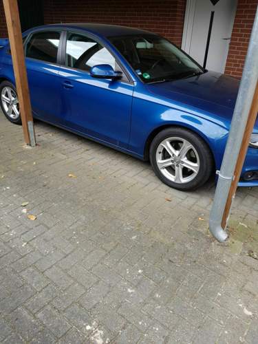

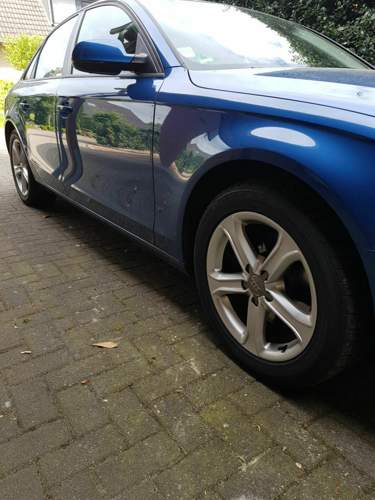

Hey zusammen,
Ich habe jetzt seit knapp einer Woche das Bilstein B12 Sportline Fahrwerk mit Eibach Dämpfern 45/35 drin auf 19“ Felgen 245/35 Reifen. Ich finde meinen Dicken im Gegensatz zu euren hier hochgeladenen Fahrzeugen relativ „hoch“. Vorher hatte ich das Standartfahrwerk drin. Höre immer wieder verschiedene Meinungen, dass er sich noch einmal setzt oder dass sich Fahrwerke in der Regel nicht mehr viel setzen. Was denkt ihr?
Habe am Samstag ebenfalls das Eibach Pro Kit verbaut mit 35/30 mm und Bilstein B12 Dämpfern. Domlager und Staubschutz wurde auch erneuert dabei
Er ist optisch ganz gut runtergekommen. Das extrem schwammige Fahrverhalten ist jetzt Geschichte.
Muss dazu sagen das die originalen hinteren Stossdämpfer mehr als auf waren und das bei 147000km.
Original ist er ein Attraction, also das weicheste und wahrscheinlich höchste Fahrwerk ab Werk.
