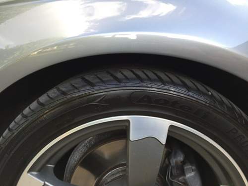

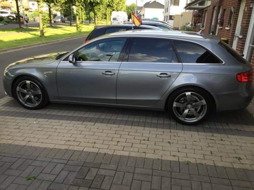

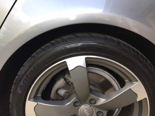

Welche Federn Maße soll ich mir bestellen? Ich habe vom Werk glaube ich 20mm tiefer hätte noch gerne 3-4cm tiefer. Ich komme damit nicht klar, es soll bis zu radhöhe sein ??
Also ich habe keine s-line!!
Bei S-Line FW können 40-50mm Federn und bei nicht-S-Line FW max. 30mm Federn verbaut werden. Grund: das S-Line FW hat kürzere Dämpfer verbaut.
Ok danke dir , ????
So sieht mein Wagen aus!! Paar cm kann der runter oder?
Img-mt-1165020133848686122-image
Img-mt-913411362735262727-image
Img-mt-7683088863957764821-image
definitiv nicht
Dämpfer sind nur straffer!
@Crackerjack79 schrieb am 19. Juni 2016 um 19:10:50 Uhr:
Sondern?
was hast für ein Farhwerk
schau mal im Serviceheft bei den Ausstattungscodes
müsse 1BE sein oder?
Schaue gleich nach, gehen wir mal aus das ich 20mm drin habe was müsste ich dann kaufen wenn ich 30-40mm tiefer haben möchte?
