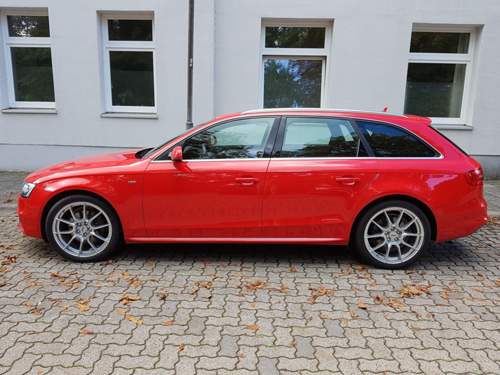

Hallo Zusammen,
ich habe vor zwei Stunden das Eibach PromKit verbauen lassen und bin enttäuscht.
Ich habe das Fahrzeug vor und nach dem Einbau gemessen.
Gemessen mittig von der Felge vom Boden bis zur Karosse.
Hinten vor dem Einbau 69,8cm
Hinten nach dem Einbau 68cm
Ist gleich hinten 20mm tiefer.
Vorne vor dem Einbau 68,8cm
Vorne nach dem Einbau 66,9cm
Ist gleich 19mm tiefer.
Versprochen wurde mit dem ProKit VA35mm HA30mm
Setzt sich das Fahrzeug noch oder wurden die Federn falsch verbaut?
Denn bisher habe ich von den Federn nur gutes gelesen.

@zerocrash vielen Dank dafür.
Allerdings ist auf dem letzten Bild auch Hochzeitsschmuck zu sehen vermutlich liegt er dadurch tiefer 😉
Spass bei Seite.
Welches Kit hast du bei dir verbaut?
Ggf. kann sich auch mal jemand mit einer B8 Facelift Limousine melden.
Eibach Pro-Kit 35/30
steht aber in der Signatur was alles umgebaut worden ist.
Was steht im Serviceheft in der Ausstattungsliste? PR Nummer 1BA oder 1BE?
Guck mal in mein profil, sollte Sichtbar sein, FL Limo mit Prokit.
Erste Bild ist nicht ganz seitlich, so stand er beim Händler, etwas höher, verbaut das Standard FW

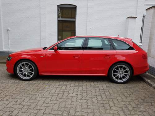

@zerocrash:
Das letzte Bild sieht ja ziemlich tief aus, Dir sind nicht zufällig ein paar Federteller verloren gegangen.😉 Wenn sich das tatsächlich noch soooo setzt, muss ich fast die Qualität der Eibach Federn in Frage stellen.🙄
@all:
Ich bin die letzten 20 Jahre immer S-Line gefahren und dass 200-300t km mit jedem Fahrzeug. Mit den Serienfedern hat sich da nie etwas gesetzt.
Wie auch immer, meiner ist mit den Eibach vorne ca. 10mm, hinten ca. 6 mm tiefer gekommen (gegenüber -10 mm Serie).
Ich fahre zwar mittlerweile sehr wenig, aber jetzt übe ich mich noch in Geduld, bevor ich weitere Maßnahmen ergreife.🙂
Gruß aus dem Norden.
