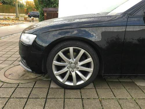

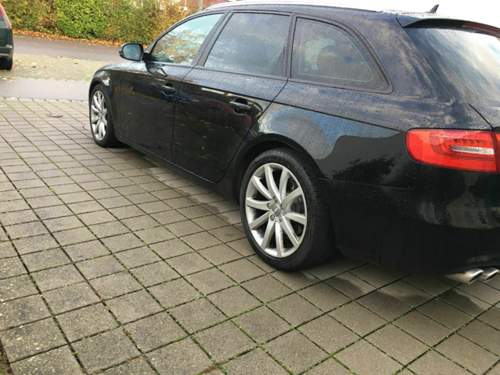

Ich will den Thread mal nutzen für einen Vergleich beim Sportline Fahrwerk.
Ich hab meinen heute mit dem Bilstein B12 /Eibach Sportline Ausstatten lassen und vorher/nachher die Höhe am Radkasten gemessen.
War leider erschrocken, was sich nur getan hat.
Mir war klar, dass es wegen dem Ambition Fahrwerk weniger wird, aber so wenig ist komisch.
Vorne: vorher 67 cm, nachher 66 cm
Hinten: vorher 67,5 cm, nachher 67,5 cm
Ergo: Vorne -1 cm; hinten 0 cm
Ich hab in einem auch die Domlager und Staubschutzkappen erneuern lassen (beides Sachs) und erwarte natürlich noch dass es sich was setzt... aber soviel doch nicht, oder?
(Betrieb war übrigens ein Boschdienst, bislang immer sehr zufrieden und guten Ruf)
Die Feder-Teilenr haben zum Gutachten gepasst: Achslast 1105/1155 kg (ASX, Avant, 2.0 TDI, 10/2012, 2WD).
Fahrgefühl auf dem Heimweg war auch echt gut (weniger hart als Ambition, aber bessere Lage bei Lastwechseln).
Wie schätzt ihr es ein? Tut sich da wirklich noch so viel, oder lieber den Kontakt zu Eibach suchen? (Nehme ja mal an, dass man hier nichts falsch einbauen kann, oder?)

Mache später mal ein Bild. Schaut vor allem hinten noch sehr hoch aus.
Habe in einem nochmal gemessen, nachdem ich ca 200 km holprige Landstraße gefahren bin.
Vorne kam er noch 1 cm runter, auf 65 cm.
Hinten aber weiterhin 67,5 cm.
So wie vorne wäre es auch ok. Hinten allerdings wirklich sehr hoch 😕
Hat jemand ein Bild, wie der eingebaute Dämpfer ausschaut? Möchte gern die Puffer vergleichen, ob die evtl zu groß sind.
Hatte hier auch neue Staubschutzkappen + Puffer von Sachs gekauft. Kann hier evtl. der Fehler liegen, dass die kürzer sein müssten für gekürzte Dämpfer und das Auto aufliegt? Aber zwei, drei cm einfedern müsste doch immer möglich sein, oder?!
Anbei auch ein Bild ohne Fahrwerk.
